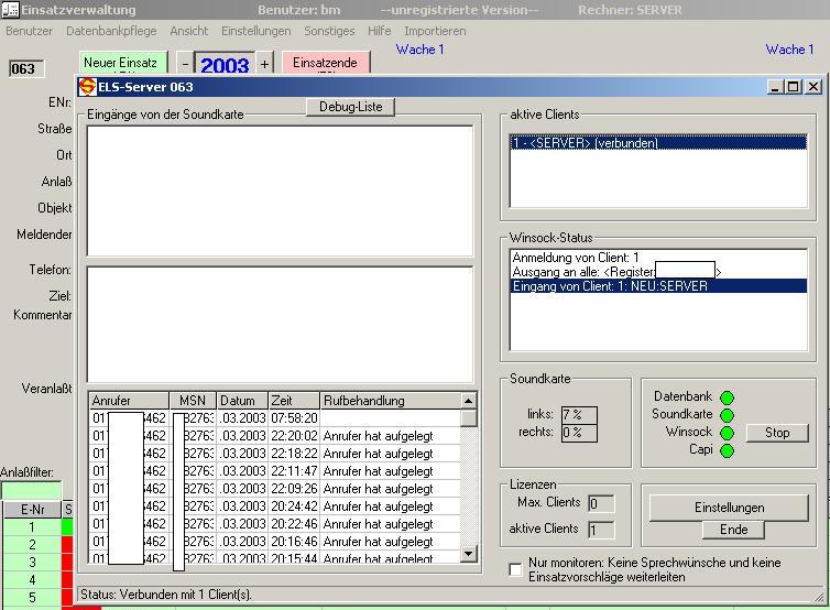

    @ watz
    Du mußt mir noch mal auf die Sprünge helfen, wann erscheint der Fehlercode 13312 bei Dir und was passiert dann bzw. passiert nicht ?
    @agentmueller
    Da wo in der Beta 063 angezeigt wird "Anrufer hat aufgelegt" (siehe Bild.jpg) steht bei mir seit der 064 "13312". Allerdings das an der rechten Seite ausgerichtet. (Bild reiche ich nach, da ich jetzt bei der Arbeit bin). Weitere Auswirkung hat es scheinbar nicht, da Telefon-FMS ansonsten jetzt sehr gut funzt.
Hits:	1997
Größe:	85,8 KB
