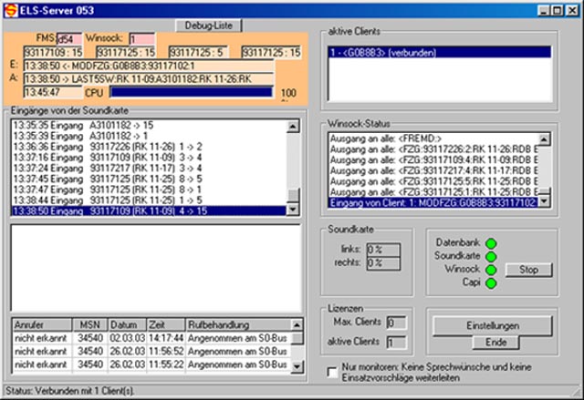

    Tomson Gast
    @ Agentmueller
    nach zehn Minuten "online", hat sich der Server aufgehängt.
    Die Uhr läuft weiter, die CPU ist 100%.
    Kann leider keinerlei Grund feststellen. Habe mal ein Screenshot vom Server beigefügt, vielleicht hilft der ja weiter.

    13.12.2001
    156
    Vers. 053
    @agentmueller
    @alle
    haben nun drei weitere Fehler festgestellt.
    sowie 1 kleinen Wunsch im Bezug auf den Server:
    a) das leidige Problem mit dem Server
    Der Server hat sich wiedermal aufgehangen, allerdings jetzt nachdem ein Status über den Client manuell verändert wurde.
    (@agentmueller: Das ist der error_01.jpeg)
    In der Taskleiste war der Server dann insg. 3mal gestartet , obwohl er nur 1 Mal sichtbar war ??!
    @agentmueller: Das ist der error_02.jpeg)

    09.12.2002
    964
    Screenshots
    @ Tomson und AOdenthal
    danke für die Screenshots, ich werde sie sofort nach meiner Spätschicht auswerten. Auf jedenfall werden mir die Angaben weiter helfen.
    MFG AgentMueller
