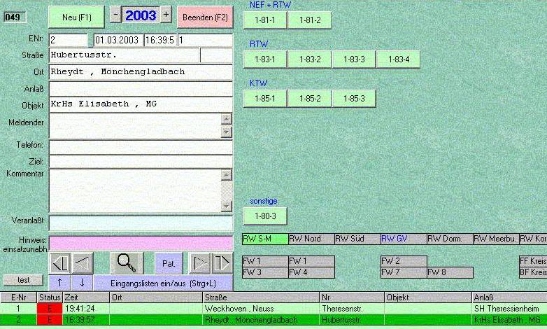

    mir ist zwar nur ein Optischer Fehler aufgefallen, die Spalten-überschriften stimmen nicht mit den Eingaben überein.
    und hast du schon was in meiner Datenbank gefunden ?
    Vorschlag: Der Button "Eingangsliste ein/aus" würde ich in "Maßnahmenliste ein/aus umschreiben " ; Hintergrund: Die Tabelle beinhaltet ja nicht nur FMS-Eingänge - sondern auch Maßnahmen bzw. Meldungen.

    Zu der Maßnahmenliste ( grüne ) ist zusagen, das wenn alle Einsätze abgeschlossen sind, der letzte Auftrag stehen bleibt, zwar ist er geschlossen aber steht noch da. Klicke ich aus ELS raus und wieder rein, dann ist da ein " Loch ", meist Bildschirmhintergrund...da hilft dann nur Error und Neustart!
    Soweit zu den " Löchern " die entstehen...soweit habe ich das bei mir festgestellt!

    die neue Version 050 läuft bis jetzt stabil und ohne Fehler, allerdings wird die Maßnahmenliste bei mir versetzt dargestellt so dass die Verlaufsliste ein wenig hervorschaut.

    Die grüne Liste - hat schon beim starten die "vertauschten" Überschriften - ein Zusammenhang ist nicht feststellbar. (D.h. es sieht aus als wenn der Zeileninhalt um eine 1 Spalte nach Rechts gerutscht ist.)
