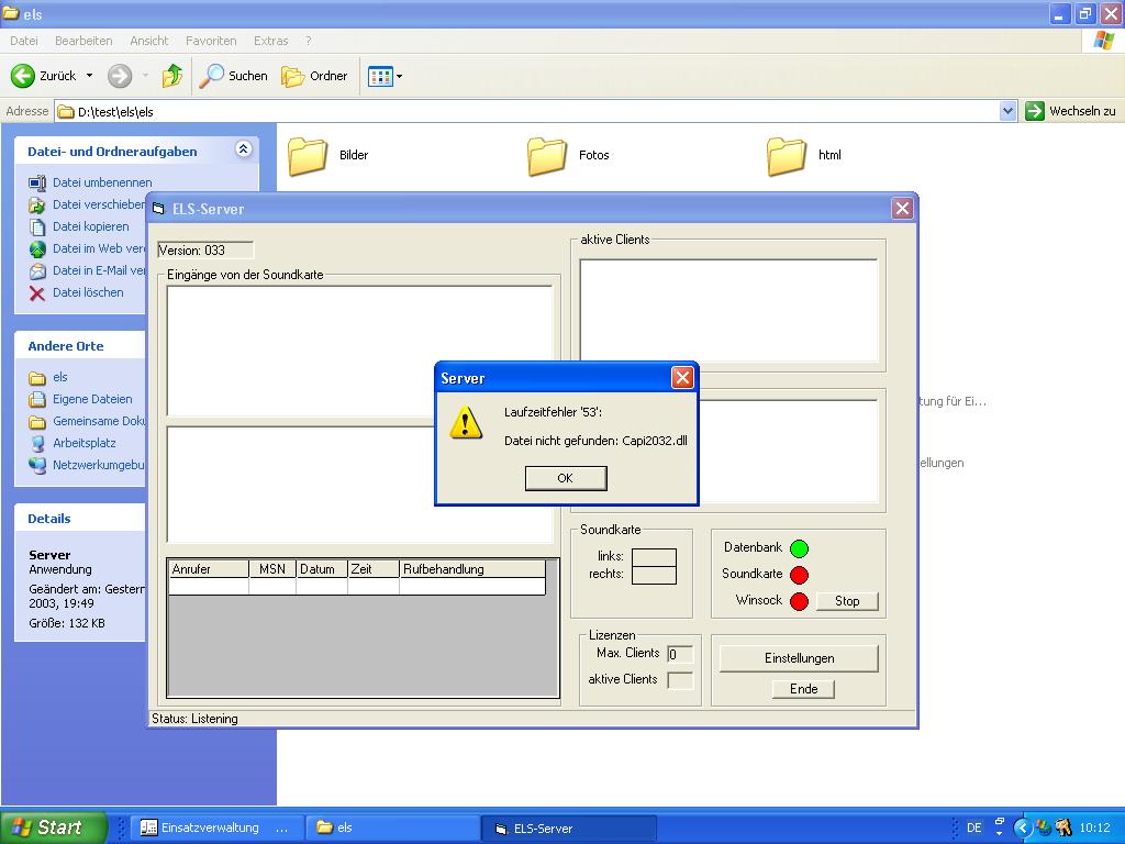

    Habe eben das Update 33a runtergeladen, da ich das Problem mit der MSFlexgrid-Komponente hatte.
    Das Update klappte problemlos.
    Jetzt erhalte ich aber die Fehlermeldung:
    "Laufzeitfehler 53" ; Datei nicht gefunden: capi2032.dll .
    Da ich keine ISDN-Karte im System habe, ist vermutlich hier der Fehler zu vermuten.
    Mein Vorschlag:
    Bei der Installation abfragen, ob mit oder ohne ISDN Unterstützung installiert werden soll. Dann müsste doch eigentlich nur die entsprechende Server.exe ausgetauscht werden.
    Oder alternativ:
    Das man beim ersten Start von Server.exe , die Auswertung der ISDN Karte erst aktivieren muss.
    Alexander Odenthal

    also ich kann mich Alexander nur anschließen. Ich habe auch die GLEICHE Fehlermeldung wie er. Es heist das bei mir die CAPI2032.DLL fehlt. Ich habe darauf meine Festplatten nach dieser Datei durchsuchen lassen, aber ohne Erfolg. Wäre es möglich diese Datei in deinem nächsten Update mit einzubinden?

    Neues Update
    http://www.agentmueller.de/elspro_beta34.exe
    Es ist jetzt möglich, die ISDN-Karten-Überprüfung an-/abzuschalten (Unter Einstellungen -> Telefone)
    Somit würde der fehler mit der capi2032.dll nicht mehr angezeigt werden.

    das mit dem abstellen des capitreiber ist immer noch ein problem, da die meldung ganz am anfang kommt und man nicht die chance hat auf einstellungen zu gelangen.
