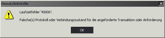

    Laufzeitfehler 40006
    nochmal ich....
    beim Betrieb von Server und ELS ist mir aufgefallen, dass wenn man
    a) den Server zuerst startet
    oder
    b) den Server innerhalb von 2-4 Sekunden nach dem Start von ELS startet,
    der als Screenshot aufgeführte "Laufzeitfehler 40006" sich die Ehere gibt und ELS nach Bestätigung mit "OK" direkt wieder beendet.
    Ausserdem verschiebt ein Druck auf "ESC" immer noch die grüne Einsatzliste an den rechten Bildschirmrand. Ist zwar schon weiter nach rechts gerückt, aber doch noch zu sehen. Immer noch ein Feature oder immer noch ein Fehler? ;o)

    Zum Fehler 40006:
    Das deutet darauf hin, dass eine Nachricht zum Server gesendet werden soll, obwohl die Verbindung noch nicht steht. Ich werde das prüfen.
