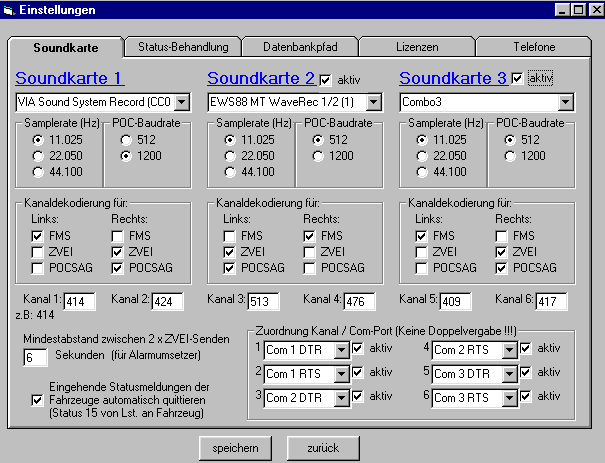

    Hier mal eine Vorschau der neuen Einstellungen am Server. Da ist bisher nur die Optik programmiert. Mit dem Inhalt werde ich mich vermutlich die nächsten Tage beschäftigen.

  15. #1095
    09.12.2002
    964
    082
    Neues Update
    http://www.agentmueller.de/elspro_beta82.exe
    @drk-elw
    der Darstellungsfehler ist behoben
    @Bjoerni
    Wo speicherst Du die Schleifen, die nicht angezeigt werden, wenn sie doppelt sind. Wie läßt Du Dir diese Fahrzeuge vorschlagen ?
    Ich werde dann mal nachschauen.
    Neues:
    1) man kann am Server nun bis zu 3 Soundkarten=6 Funkgeräte anschließen.
    2) wenn der Abstand zwischen 2 x FMS senden zu lang war, kann der Abstand jetzt am Server unter "Soundkarte" eingestellt werden.
    Die Zuordnung Soundkarte -> Com-Port für die Ansteuerung der Sendetaste ist zwar schon möglich aber noch nicht aktiviert. Momentan wird immer die Com 1 (DTR-Leitung) auf "hight" gesetzt
    Später kann über einen Com-Port sowohl die DTR als auch die RTS-Leitung getrennt auf "hight" geschaltet werden, je nach Zuorndnung zu einem eingehenden Kanal.
    Das bedeutet:
    Mit drei com-Ports (Wahlweise 1, 2, 3, 4) lassen sich die Sendetasten von 6 Funkgeräten steuern. Aber wie gesagt, das kommt erst noch.
    Wenn jemand das erste mal erfolgreich die Sendetaste aktivieren konnte, würde ich mich über eine positive Rückmeldung freuen.
    MFG AgentMueller
