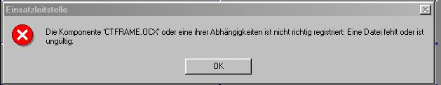

    Hallo.
    Nach Installation bekomme ich folgenden Fehler:
    siehe Anhang.
    Thomas
Hits:	2149
Größe:	13,0 KB

    @ Thomas (Fürth)
    Du must zuerst die Grundversion installieren
    http://www.agentmueller.de/els_setup.exe
    MFG AgentMueller
