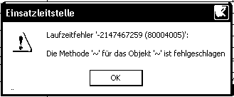

  13. #1153
    Firefighter-Nrd Gast
    Laufzeitfehler
    @AgentMueller
    zur Erinnerung nochmal den Laufzeitfehler.
    Angehängte Grafiken Angehängte Grafiken

    Re: Laufzeitfehler
    @ Firefighter-Nrd
    Original geschrieben von Firefighter-Nrd
    folgender Lauzeitfehler entsteht beim Aufruf der Fahrzeugeingenschaften:
    '-2147467259 (80004005)': Die methode '~' für das Objekt '~' ist fehlgeschlagen.
    Ist dieser Fehler gemeint ? oder der von Buschi ?
    Bei dem von Buschi bin ich am Ball, für den im Zitat habe ich noch keine Erklärung.
    (Der Link mit dem obigen Bild geht nicht)
    MFG AgentMueller
  15. #1155
    Re: Re: Laufzeitfehler
    @ Firefighter-Nrd
    Genau um den Fehler handelt es sich.
