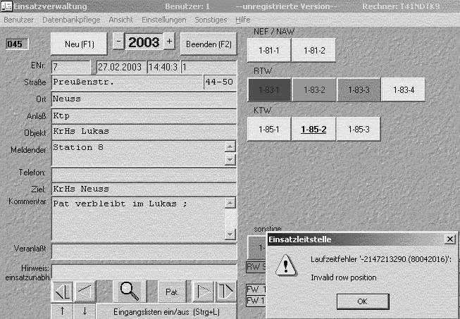

    haben das Update 045 runtergeladen und installiert.
    Leider erhalten wir nun zwei Fehlermeldungen - die
    das Programm zum Absturz führen.
    a) SERVER
    Server bleibt ohne Grund hängen. (War vorher nicht)
    Vers. 039b lief sogar 2 Tage durch ohne Probleme.
    Jetzt hängt er sicht auf.
    b) CLIENT
    Seit dem Update erhalten wir in unregelmäßigen Abständen
    den Laufzeitfehler , es hat sich bis jetzt auch keine Kombination angezeigt.
    Des weiteren wäre es schön, wenn man bei der Zieleingabe ebenfalls auf die Objektdatenbank zugreifen kann. Da die Eingabe mehreren KrHs-KrHs Transporten sonst zu lange dauert.
    Alexander Odenthal
    Anmerkung v. 27.02. / 16:36Uhr : Habe zurückgedatet und bei Vers. 041 treten beide Fehler nicht auf. Leider haben wir zur Zeit 2 Brandeinsätze kann also nicht die Versionen einzeln testen - vielleicht heute abend.
Hits:	2117
Größe:	71,1 KB
    Geändert von AOdenthal (27.02.2003 um 17:34 Uhr)

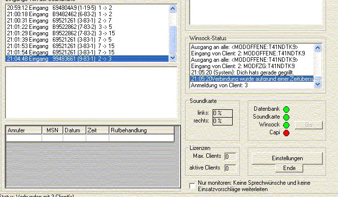

    @agentmueller
    Hallo.
    zum meinen Vorherigen Posting, beide Fehler abgeändert immer noch vorhanden.
    Fehler a)
    Der Server läuft immer noch nicht "rund".
    Ich erhalte nun zwar keine Windows-Fehlermeldung mehr,
    jedoch werden an die Clients nach dem Ereignis (Bild)
    keine Signale mehr decodiert und der Client empfängt
    auch nichts mehr. Im Statusfenster erscheint
    "<system> Dich hats gerade gegrillt"
    "Zeitlimit überschritten"
    Fehler b)
    Ist weiterhin vorhanden - jedoch kann man nun eingrenzen,
    wenn 4 Clients aktiv sind, ein Client einen Einsatz aufmacht, erscheint an den anderen die Fehlermeldung.
    (Scheint verm. mit dem Server zu tuen zuhaben)
    War bis zur Vers. 43 nicht der Fall !
    Anm.:
    Wir fahren das System unter W2K-OS auf unterschiedlichen Rechnern ein (>1,4 Ghz ...) . Der Server liegt auf einen Rechner solo, genauso wie die Datenbank bei uns auf dem NDS-Server liegt. Die Clients greifen auf die Datenbank sowie auf den "ELS-Server" problemlos zu.
    Alexander Odenthal
Hits:	2148
Größe:	74,2 KB
