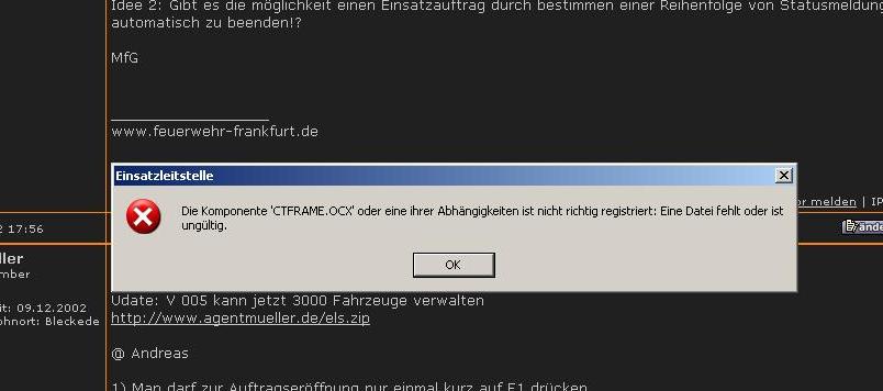

    würde das Prog auch gerne testen. Habe neuste BEta runter geladen, installiert ELS.zip Inhaltr drüber kopiert. Wenn ich das Prog starten will kommt eine Fehler Meldung, die was mit einer ominösen CTFRAME.OCX zu tun haben soll. anbei ein Bild ders Fehlers..
    Grüße ZoNk

    @Zonk
    Du musst zuerst das Grundprogramm von http://www.agentmueller.de/els_fms.exe installieren und danach das letzte Update. Die els.zip beinhaltet nur eine früherer Version des Servermoduls.
