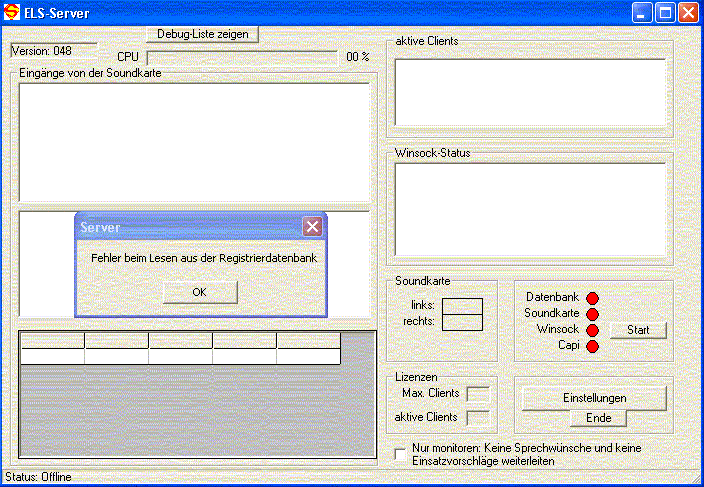

  5. #605
    13.12.2001
    156
    Vers. 048 zum Zweiten
    @agentmueller
    haben nun auf allen Rechnern , ELS deinstalliert und im Anschluß
    neu installiert. (Über 1.Demo , 1 Update bis zum Update 48)
    Leider erhalten wir beim Starten des Servers die Fehlermeldung
    "Registrierung..."
    Desweiteren ist beim Einsatz anlegen irgendetwas schief gegangen. Die Zeilenüberschriften passen irgendwie nicht Einsatzerfassung. (Anlass in der Erfassung , erscheint in der Spalte: Ort usw.)
    -> Der Serverfehler mit der Registrierung ist nicht in der Vers.047.
    Alexander

  6. #606
    WallOfSound Gast
    Registrierungsfehler
    Ich kann den Fehler mit der Registrierung auch bestätigen.
    V 047 war OK, 048 und 048a haben beiden den Fehler.
    Gruss
    Thomas
  7. #607
    09.12.2002
    964
    048b
    Neues Update
    http://www.agentmueller.de/elspro_beta48b.exe
    Der Serverfehler ist behoben. Die Zeilenüberschriften sollten jetzt passen.
