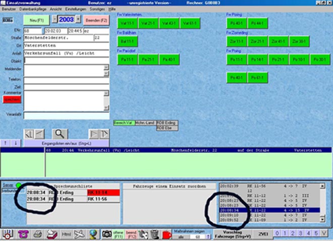

    habe wieder ein paar Fehler.
    1. Ein Fremdfahrzeug (FMS-Kennung 93428901) drückt den Sprechwunsch. In der Spechwunschliste erscheint dann ein in ELS hinterlegtes Fahrzeug ohne FMS dem ich die FMS-Kennung 12345678 gegeben habe. Drückt das Fremdfahrzeug z.B. Status 3, wird dieser dann allerdings nicht dem Fahrzeug mit Kennung 12345678 zugeordnet.
    2. In der Eingangsliste erscheinen ab und zu Zahlen wie z.B. "47" in dem Bereich wo die FMS-Kennung steht. Alles ohne Zeit oder Status, lediglich eine Zahl.
    3. In der Sprechwunschliste erscheinen Fahrzeuge die keinen Sprechwunsch gedrückt haben. Als Beispiel der Anhang.
Hits:	478
Größe:	97,2 KB
    Geändert von Tomson (21.02.2003 um 20:40 Uhr)

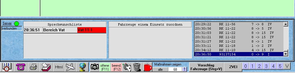

    Hier jetzt noch anbei ein Bild der ELS Oberfläche.
    Fremdfahrzeug mit Kennung 93137154 drückt Status 9.
    In der Sprechwunschliste erscheint das in ELS hinterlegte Fahrzeug Vat 11-1 mit Kennung 12345678.

    Das ist so ein leidiges Hauptproblem: baut man eine Sache neu ein, entstehen 2 Fehler.
    Die müßten jetzt weg sein. Fremde Fahrzeuge sollen ja gar nicht behandelt werden, außer dass sie im Statusverlauf angezeigt werden.
