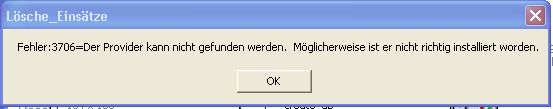

    Wenn ich das Tool zum Lösche der alten Einsätze benutze bekomme ich immer die folgende Fehlermeldung.
    PS: Wie schauts mit dem Blinkenden Buttons beim Sprechwunsch aus????
    Thomas

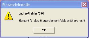

    Fürth 49/74/7 Gast
    Hab gerade noch nen Fehler entdeckt.
    Beim Einstellen der Fahrzeugunabhängigen Empfänger kommt dieser Fehler, und danach Programmabsturz.
    Thomas

    906
    bei mir tauchen auch beide Fehler auf, die Thomas zuletzt gemeldet hat.

    neues Update
    http://www.agentmueller.de/elspro_beta99g.exe
    Die angesprochenen Fehler sind beseitigt.

    Wenn das Tool zum Löschen der Fahrzeuge einen Fefhler erzeugt, dann bitte noch einmal auf meiner Webseite:
    http://www.els-pro.de
    im Downloadbereich auf den Microsoft-Link gehen und MDAC installieren

    Fürth 49/74/7 Gast
    @ AgentMüller
    Habe mir jetzt das Löschen-Tool und das MDAC gezogen.
    Habe zwar XP (müsste dann ja drinn sein) aber ich bekomme beim Löschversuch immer noch den gleichen Fehler.

    906
    Original geschrieben von Fürth 49/74/7
    @ AgentMüller
    Thomas
    habe auch XP und die gleichen Schritte wie Thomas gemacht und prompt auch den gleichen Fehler.

    Lösch-Tool
    @Fürth 49/74/7 und Bjoerni
    ich habe im Tool etwas geändert, ladet es doch bitte noch einmal erneut:
    http://www.agentmueller.de/Loesche_Einsaetze.exe
    MFG AgentMueller
    906
    bei mir ist es jetzt positiv verlaufen. Die Einsätze sind gelöscht.
