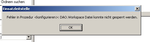

    Fehler bei Vers. 161
    @agentmueller,
    Habe nun folgendes Problem. (Siehe Anhang)
    Es greift kein anderer auf ELSPRO! zu.
    Es lässt sich nicht der Client der öffnen, ich erhalte diese Meldung. Auch der Server meldet sich dann mit Fehler "Hole in Field......".
    Auch das löschen der OCX Datei - und anschließenden Neu Installation des Updates - bringt nichts.
    Alexander
