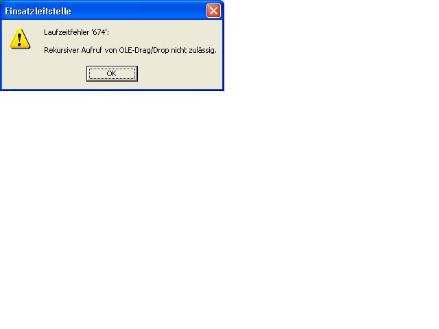

  9. #2229
    997
    Hi
    Bei der Version 151 ist ein Fehler beim Importieren der Fahrzeuge aufgetreten.
    Meldung siehe anhang.
    MfG Akkon_21
Hits:	1731
Größe:	13,7 KB
