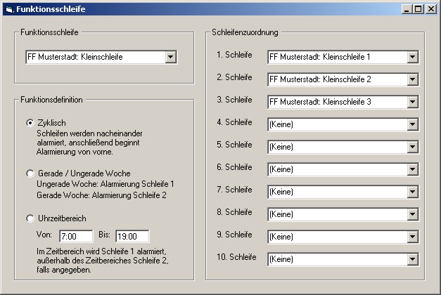

    @Schlauchturm
    @AgentMueller
    Professionell lösen lassen sich diese Schleifenprobleme, wenn man im Programm noch so eine Art "Funktionsschleifen" einrichten würde.
    Dass heißt, man hat zum Beispiel eine Funktionsschleife. Dieser Funktionsschleife lassen sich 10 Schleifen aus der "Schleifen"-Tabelle fest zuordnen (die Position 1-10 sollte festgelegt sein).
    Dann müßte man noch die Funktion der Funktionsschleife definieren.
    Entweder "Zyklisch" dann werden nacheinander alle eingetragenen Schleifen (reihenfolgengenau) alarmiert. Wird die letzte Schleife alarmiert, so müßte die Alarmierung wieder mit der ersten Schleife in der Liste beginnen.
    Dies dürfte sich aber durch einen Zähler lösen lassen.
    --> Nützlich bei mehr als 2 Schleifen, die abwechselnd alarmiert werden, um zum Beispiel die Einsatzbelastung gleichmäßig auf mehrere Gruppen zu Verteilen.
    Oder über Gerade / Ungereade Wochen.
    Dass heißt, das Programm errechnet sich aus dem aktuellen Datum, ob es sich um eine gerade oder eine ungerade Kalenderwoche handelt.
    Bei ungerader Kalenderwoche wird die unter 1: eingetragene Schleife Alarmiert, bei geraden Kalenderwochen die unter 2 eingetragene Schleife.
    --> Nützlich bei 2 Schleifen, die im wöchentlichen Wechsel fahren.
    Dienstzügen, EvD, ZvD, etc.
    Ein weiteres Feature könnte eine dritte Option sein, bei der man einen Uhrzeiten-Bereich festlegen kann.
    Innerhalb des Bereiches wird dann die unter 1: eingetragene Schleife alarmiert, außerhalb des Uhrzeitenbereiches dann, falls eingetragen, die unter 2 eingetragene Schleife.
    --> Nützlich zum Beispiel bei Schichtbetrieb! Oder zum Beispiel tagsüber, wo ich zuwenig Wehrkräfte zur Verfügung habe, noch eine zusätzliche Schleife / Abteilung hinzuziehen möchte.
    Wie so ein "Definitions-Dialog" aussehen könnte, habe ich mal als JPG-Datei angehängt.
    In wiefern dies aber Umzusetzen ist, und mit welchem Aufwand dies verbunden wäre, müsste AgentMueller abschätzen.

    die Idee von LST-Andy finde ich sehr gut und kann diese Idee wirklich auch nur positiv nach vorne rücken. Das gleiche Problem liegt auch bei mir vor. Einige Schleifen müßten nach Wochen (Gerade/ungerade) unterschieden werden oder halt nach Uhrzeit. Viellleicht kann Michael da ja noch was für uns tun.
    Desweiteren wäre es schön, wenn man in der Alarmierungsmaske auch nochmal die Möglichkeit hätte, eine Schleife zu suche um diese zu alarmieren ohne einen Einsatz zu hinterlegen. Sprich Probealarm, oder nur mal das alarmieren einer einzelnen Schleife aus den wildesten Gründen.

    Bei den Empfängern ließe sich leicht einbauen, dass nur
    a) gerade/ungerade Woche oder
    b) Uhrzeit
    beim Vorschlag berücksichtigt werden soll. Dies könnte bei der Erfassung der Empfänger schon eingegeben werden und ist auch in "5 Minuten" programmiert. In der Datenbank wird einfach zu jedem Empfänger eine 1 für "gerade Woche" und 2 für "ungerade" eingetragen. Die Uhrzeit(-raum) läßt sich auch leicht erfassen und kontrollieren.
    Für eine "rollierenen" Alarmierung habe ich noch keine Idee, wie dies umgesetzt werden kann. Da fehlen mir auch noch theoretische Hintergründe darüber, welche Möglichkeiten es gibt(wer kann und soll mit wem rollieren ?). Das ganze soll ja allgemeingültig für jede Wehr einstellbar sein. So ein Gruppenansatz, wie von LST-ANDY vorgeschlagen wurde, könnte evtl. ein Ansatz sein. Wie seht Ihr das ?

    @all
    Ich rate allerdings davon ab, jetzt Hals über Kopf irgend eine Lösung umzusetzen, die später vielleicht dann doch wieder verändert oder angepasst werden muss!
    Dass sollte dann schon Hand und Fuss haben. Lieber sollten wir einfach ne Weile warten.
    Die Möglichkeit Entscheidungs-Funktionen wie Wochentage und Zeiten zu den einzelnen Schleifen hinzuzufügen, kann später evtl. wenn man doch noch "Funktions-" Gruppen bildet um zyklisch Alarmieren zu können zu dem Problem führen, dass man wieder an verschiedenen stellen ähnliche Funktionen einstellen kann. Und dann wirds unübersichtlich.
    Vor allem auch dann, wenn sich irgendwas an den Alarmierungen ändert. Dann muss man an zu vielen Stellen nachschauen, kontrollieren, korrigieren, etc.
    Ich finde schon, dass man dieses Problem nur durch Funktions-Gruppen oder ähnliches Lösen sollte. Ist dann einfach auch Übersichtlicher!
    Außerdem brauch ich dann dem Alarmstichwort nur die Funktionsschleife angeben.
    Was dann geschieht, kann ich dann an zentraler Stelle, einer Funktions-Gruppen-Konfiguration einstellen.
    So kann ich auch Veränderungen sehr leicht durchführen und evtl. Einstellungsfehler sehr leicht Nachvollziehen.
    Weiter finde ich es wichtig, dass ich nicht nur den gültigen Bereich definiere, sondern auch was geschen soll wenn der Bereich nicht zu trifft.
    Dies ist in jedem Fall nötig bei Gerader/Ungerader Wochen/Monate und eine nützliche Option für einen Zeitbereich!
    Zum Beispiel wenn ich eine Schleife für gerade Woche definiere, ist es unbedingt nötig auch zu definieren was an ungeraden Wochen geschehen soll!!
    Dies muss vom Programm auch unbedingt kontrolliert werden!!
    Denn wenn es einer vergessen sollte, dann wird unter Umständen eine wichtige Schleife mal nicht mitalarmiert und keiner wird es merken!!
    Die Umsetzung stelle ich mir über Funktionsgruppen vor.
    Einfach durch wählen der entsprechenden Funktion:
    - Gerade / Ungerade Woche <-- Funktion 1
    - Gerader / Ungerader Monat <-- Funktion 2
    - Zeit-Bereich <-- Funktion 3
    - Zyklisch <-- Funktion 4
    Folgende Felder schlage ich hier für die neue Tabelle vor:
    ID <-- Index
    Bezeichnung <-- Bezeichnung der Funktionsschleife
    Funktion <-- Was passiert? Funtkion 1-4
    Zeit_Von <-- Anfangs-Zeit für Zeitbereich
    Zeit_Bis <-- End-Zeit für Zeitbereich
    Letzte_Schleife <-- Letzte Alarmierte Schleife des Blocks für Zyklus
    Schleife1 <-- 1. Alarmschleife bei Fkt. 4 / Ungerade Schleife bei Fkt. 1+2 / Schleife im Zeitbereich
    Schleife2 <-- 2. Alarmschleife bei Fkt. 4 / Gerade Schleife bei Fkt. 1+2 / Schleife ausserhalb des Zeitbereich
    Schleife3 <-- 3. Alarmschleife bei Fkt. 4 / Ungerade Schleife bei Fkt. 1+2 / Schleife im Zeitbereich
    Schleife4 <-- 4. Alarmschleife bei Fkt. 4 / Gerade Schleife bei Fkt. 1+2 / Schleife ausserhalb des Zeitbereich
    Schleife9 <-- 9. Alarmschleife bei Fkt. 4 / Ungerade Schleife bei Fkt. 1+2 / Schleife im Zeitbereich
    Schleife10 <-- 10. Alarmschleife bei Fkt. 4 / Gerade Schleife bei Fkt. 1+2 / Schleife ausserhalb des Zeitbereich
    In die Felder Schleife1-Schleife10 sollten keine neuen Schleifen eingegeben werden, sondern lediglich aus den Schleifendaten die Schleife ausgewählt werden können. (Verknüpfung durch Primärschlüssel)
    Für den Zyklus würde ich den Zähler "Letzte_Schleife" bei jedem Alarm um 1 erhöhen. Sollte dann entweder Zähler Zähler größer 10 oder der Zähler auf ein nicht belegtes Schleifenfeld (Schleife1-10) zeigen, so muss dieser wieder auf 1 gesetzt werden um wieder von vorne zu Beginnen.
    Ablauf für Zyklus: Alarmschleife über Zähler "Letzte_Schleife" übergeben, Zähler "Letzte_Schleife" um 1 erhöhen, Prüfe Letzte_Schleife > 10 oder Letzte_Schleife auf nicht belegtes Schleifenfeld, dann Letzte_Schleife=1. Fertig.
    Zu den Anlassarten müsste evtl ein neues Auswahlfenster für die Funktionsschleifen eingetragen werden, um die Funktionsschleife entpsrechend zuzuordnen.
    Ebenso bei den Fahrzeugen etc. (überall dort, wo man diese Funktion nutzen möchte)
    Im Disponieren Fenster sollten dann aber bereits die "Errechneten" Schleifen erscheinen.
    Und auch im Alarmdruck/Alarmfax sowie in den Protokollen sollte dann die Tatsächlich alarmierte Schleife eingetragen werden!
    Hoffe ich konnte es einigermaßen verdeutlichen.

    Also ich blick immer noch nicht ganz durch. Hab mal versuch untere Anforderung umzusetzen. Unser Alarmierungssystem sieht wie folgt aus.
    Wir haben zwei Tagesalarmzeiten und zwar immer zwischen 18.00 und 08.00 Uhr (Nachtalarmierung) und 08.00 und 18.00 Uhr (Tagesalarmierung).
    Bei uns wird nach Alarmstufe (Anlaß) und Ort alarmiert, d.h. es wird der Ort eingegeben und die Alarmstufe ausgewählt. Anhand der Vordefinierung sollten jetzt die richtigen Schleifen alarmiert werden.
    Beispiel:
    Bei AS 1 um 19.00 sollte nur die Löschgruppe alarmiert werden während bei selber Alarmstufe um 10.00 Uhr der Löschzug alarmiert werden soll, da Tagsüber der Personalbedarf nicht so gedeckt ist wie in der Nacht.
    Genauso sollte entsprechend der Vordefinierung bei größeren Schadensereignissen auch autom. Nachbarwehr, KBR, ELW 2 etc. alarmiert werden.
    Kann mir einer helfen das so umzusetzen?
