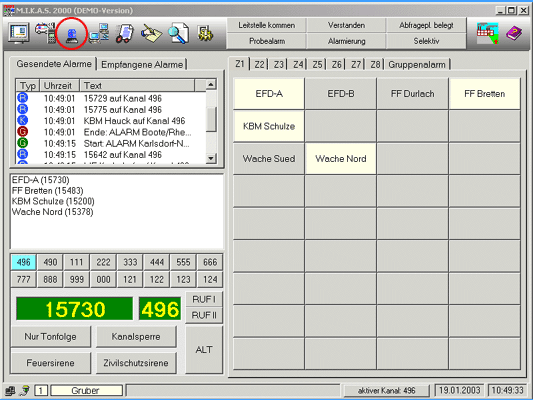

    @AgentMueller
    So wie ich mir einen schicken Alarmgeber vorstelle. Mit vorhandenen Zielrufbuttons, Gruppenrufbuttons etc.
    Schleife sollte natürlich von Hand über NUM-Block eingebbar sein.
    Bei dieser Variante ist alles vorhanden, bis zur Wahl des Alarmierungskanals.

    Mikas
    Der Alarmgeber von MIKAS währe echt eine gute lösung !!!

    Firefighter-Nrd Gast
    @Zieh-Fix
    Das wird wohl schwierig werden, da du ja mit dem Klick die Buttons verschiebst.
    Auch ich schließe mich der Allgemeinheit an, das der manuelle Alarmgeber überarbeitet gehört. Der AG von MIKAS stellt hier meiner Meinung nach die praktischste und übersichtlichste Lösung dar.

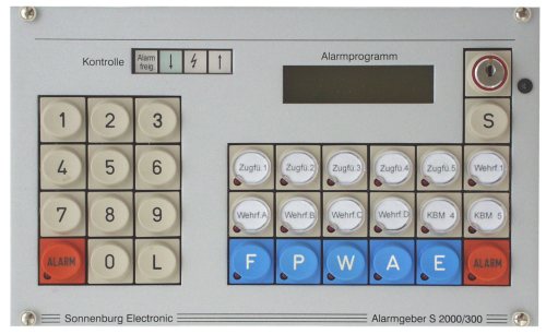

    - Zum Alarmieren Fenster habe ich den Vorschlag, dieses an die
    üblichen Alarmgeber anzupassen. Z.B. von Sonnenburg.
    im Anhang mal ein Foto.
