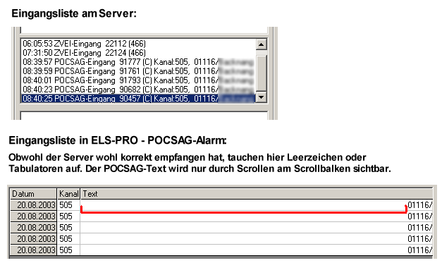

    Folgende Probleme:
    1. Eingangs-Liste POCSAG in ELS-PRO
    Mir ist weiter aufgefallen, daß die Texte für digitale Alarme (POCSAG), die von einer externen Leitstelle ausgelöst werden, nicht ganz korrekt in der Eingangsliste (STRG+E) angezeigt wird.
    Es sind wohl Leerzeichen, Tabulatoren, o.ä. vorangestellt, so dass der Text nach hinten geschoben wird. Im ersten Augenblick sieht es so aus, als dass kein Text angezeigt wird, beim horizontalen scrollen, kommt dann der Text weiter hinten zum vorschein.
    Siehe Anlage: e-liste.gif

    - Die Texte in den Eingangslisten werden linksbündig dargestellt (vorher rechtsbündig)
