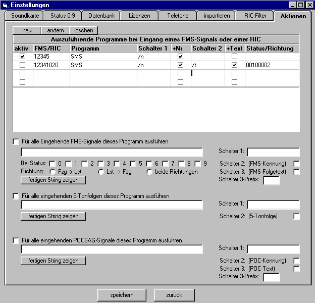

    es entsteht z.Z. ein Aktionsfenster im Server

    MFG AgentMueller
    LST-ANDY Gast
    Aktionen
    Hallo !
    Das Fenster mit den Aktionen sieht ja mal ganz gut aus!
    Nur hätte ich da noch einen Wunsch, und zwar würde ich gerne am Server eine Aktion auslösen können, sobald ein neuer Einsatz Angelegt wird.
    Dem würde ich dann die Einsatzdaten (Maßnahme) übergeben.
    oder wenn möglich die FMS-Kennungen der Disponierten Fahrzeuge.
    So könnte ich in der Umkleide und in den Fahrzeughallen ein TABLEAU ansteuern, welches die benötigten Fahrzeuge und die Einsatzart signalisiert.
    Gruß Andreas

    @ watz
    Das Wort "SMS" im neuen Fenster war nur ein mögliches Beispiel für ein Programm (exe-Datei oder Batch-Datei).
    Ich habe im Forum nur nebenbei verfolgt, dass es wohl Programme gibt, die mittels Aufruf mit einigen Parametern eine SMS versenden können.
    Vielleicht hat da jemand Erfahrung mit dem Aufruf, dann könnte ich das als Beispiel im Server angeben.
    MFG AgentMueller
    watz Gast
    sms
    @agentmueller
    meinen sms provider spreche ich über ein php skript auf unserer homepage an
    dazu startet fms32pro bei mir eine batchfile
    zum beispiel:
    rem 1/83/1
    set message=pocsagtext
    explorer.exe "http://www.xy.de/sms/rtw_1-83-1_versand.php?message=%message%%"
    die rufnummern der empfänger, sowie die frei wählbare absenderkennung ist in diesem beispiel bereits im php script "rtw_1-83-1_versand.php"hinterlegt.
    wichtig ist, das der pocsagtext an die batchfile übergeben wird
    eine andere möglichkeit ist das programm smscom von schmidt soft.
    das hatte ich Dir seinerzeit gemailt, da ich es nicht mehr nutze
