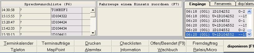

  14. #2789
    Firefighter-Nrd Gast
    [B@Firefighter-Nrd
    kann ich mal einen Screenshot von der Sprechwunschliste bekommen ?
    Das Gänsefüßchen-Ding kommt demnächst
    [/B]
    inzwischen lassen sich auch die normalen Sprechwünsche auch nicht löschen. Anbei das Bild.
Hits:	371
Größe:	38,1 KB
