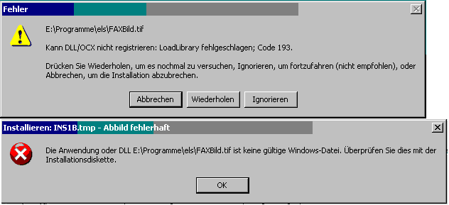

    Bitte um einen Programmtest:
    Langsam wollte ich mich ans Faxen wagen. Dazu will ich aber keine eigenen Sachen erfinden, sondern auf ein käufliches Modul zurückgreifen. Ein Modul, dass nur ISDN beherrscht, könnte ich wohl noch selbst hinkriegen. Aber einige haben ja noch MODEMS.
    Anbei daher mal der Versuch, mit einer Demo-Software, ein FAX zu versenden.
    Das geht so:
    - Programmstart
    - Zielfaxnummer und eingene Rufnummer eingeben
    - Faxtreiber/Gerät im Menü auswählen
    - "wählen" anklicken
    Es erscheint eine Dateiauswahl, wobei hier eine Tif-Datei im Faxformat eingegeben werden muß. Eine solche Datei befindet sich im Installationsverzeichnis.
    Bei mir klappt das nicht. Ich hatte vor einigen Wochen einen Ausfall meiner ISDN-Anlage (Eumex PC 504). Seit dem kann ich mit dem Ding nur noch telefonieren.
    Danke.
    Hier der Link:
    http://www.agentmueller.de/fax_install.exe
    MFG AgentMueller

    @agentmueller
    bekomme bei der installation zwei Fehlermeldungen. siehe anhang
    Angehängte Grafiken Angehängte Grafiken

    @ watz
    Dein Fehlerbild kann man nicht runterladen.
    MFG AgentMueller
  9. #1974
    watz Gast
    Fax test
    fehlerbild als gif

  10. #1975
    09.12.2002
    964
    129a
    Das konnte mit dem FAX auch nicht gehen, hier nochmal der Link:

  14. #1979
    watz Gast
    Re: 129a
    @agentmueller
    fax senden funktioniert, kam an, aber folgende felermeldung trat auf:
    >Fax Call Connected
    FAX>Rate: 9600
    FAX>Sending Page 1
    FAX>Error: Warning: All fax pages were sent but the remote did not acknowledge the successful receipt of the fax.
    >Waiting for disconnection
    FAX>Error: Could not access the Serial Port because the call connected by KDPhone control was closed. The port will be closed.
    >Disconnected
    >Telephone device is deactivated
