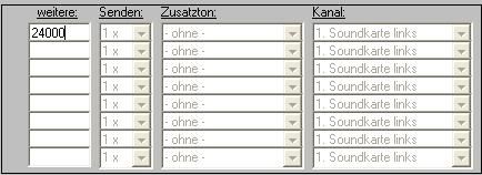

    siehe Anhang

    Der Michael ;-) ... Du denkst zu Kompliziert oder ich hab zu ausgefallene Ansprüche?!
    Achtung, nochmal :
    Eine 5-Tonfolge nach ZVEI 1 - Norm, auch Schleife genannt, beinhaltet drei Unterscheidungskriterien.
    1. Schleifen ohne Zusatztöne
    2. Schleifen mit Weckton ( piep-piep-piep-piep... )
    und 3. Schleifen mit Doppeltönen zur Ansteuerung von Sirenen bzw. sogenannten "Fernwirkempfängern".
    der erste fall ist klar, der zweite ist Technisch gesehen heute nicht mehr Notwendig bzw. ohne Funktion außer das man ihn noch als Aufmerksamkeitston verwendet, das eben auf jenem Kanal gerade eine Alarmierung stattfindet.
    Im dritten Fall gibt es einige Dinge zuwissen und zubeachten. Das Ausenden der Schleife ( 5-Tonfolge ) spricht den jeweiligen Fernwirkempfänger ( Sirenensteuerung ) an, die Auswahl des Doppeltones legt die Art fest wie die Sirene das akustische Signal ausgibt, z.b. Feueralarm = als dreimal Auf -u. Abschwellender Heulton in einer Minute.
    Demnach ist es Technisch nicht möglich, bei Auswahl von mehreren Sirenenschleifen diese nacheinander auszusenden um dann danach den Doppelton anzuhängen, da würde wenn überhaupt nur die letzte Sirene anlaufen. Deshalb ist es notwendig das Sirenenschleifen immer einzeln nacheinander komplett mit Doppelton gesendet werden müssen.
    Daher kann man bei Aussendungen mehrerer verschiedener Schleifen, jene ohne Zusatztöne aufeinanderfolgend senden um die Alarmierungszeiten zuverkürzen.
    Es ist daher unerheblich ob die Sirenenschleifen als erste oder zuletzt gesendet werden, auch unabhängig welcher Doppelton nun angehängt wird.
    Wichtig ist nur für Funktion von Sirenen zuwissen, das deren Schleifen egal wieviel oder als erste oder als letzte in einer Kettenalarmierung immer einzeln mit Doppelton gesendet werden müssen.
    Soweit, die Funktion von 5-Tonfolgen.
    Ich würde sagen, lass mal die Einstellungen im AG so wie sie jetzt sind, das trifft schon zu ... zumindest kann man jetzt besser damit arbeiten ...
