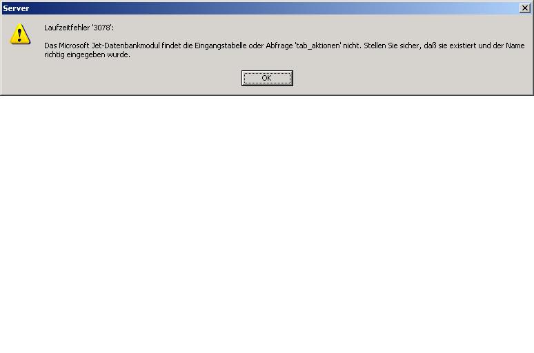

    Mal ne kleine aber vieleicht garnicht so ne dumme frage:
    Wieviel Wünsche haste überhaupt in deiner Wunsch-Liste, die du noch einbauen musst?
    Und noch eine:was macht die Import-Funktion von FME??
    Hab in der neuen Version ne Fehlermeldung(siehe Anhang)
    Tritt auf bei der EIngabe von Aktionen!
    MfG Akkon_21

    Hier das Bild!
Hits:	231
Größe:	19,9 KB

    @ Akkon_21
    bitte (wie beim jedem Update) immer zuerst "els.exe" starten, damit "els.exe" die neuen Tabellen erzeugt..
    MFG AgentMueller
    997
    Hi
    Ich habe zuerst ELS gestartet und dann den Server!!
    Ganz dumm bin ich auch nicht! ;-)
    MfG Akkon
    09.12.2002
    964
    @ Akkon_21
    ist im Server die gleiche Datenbank eingetragen wie in ELS ?
    MFG AgentMueller
    997
    Hi
    Sorry-beim letzten Festplatten-Aufräumen ist hier wohl einiges durcheinander geraten.
    Noch was-in ELS selber ist in höhe von Kommentar ein Button mit Command21 der dort eigentlich nicht hingehört oder?
    MfG Akkon_21
