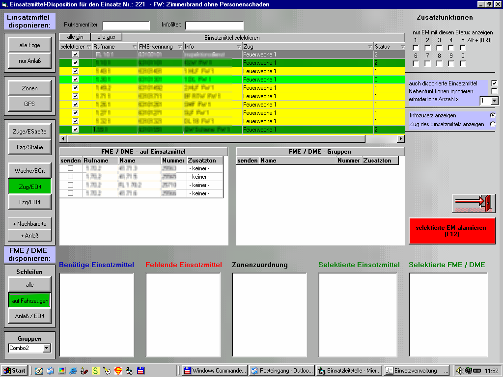

    Hier zur Info die neue Disponierung/Alarmierung.
    Das ganze ist eine Anregung vom Dispatcher, der sich intensive Gedanken über den Ablauf gemacht und mir dann sogar 2 fertige Layouts geschickt hat (siehe Anlage).
Hits:	441
Größe:	64,3 KB
    MFG AgentMueller

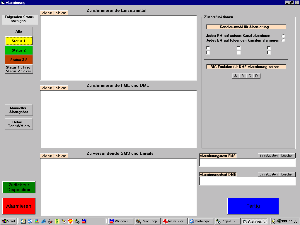

    und hier das Alarmierungsfenster
Hits:	461
Größe:	23,3 KB
    MFG AgentMueller

    @AgentMueller
    Sehen super aus die Fenster. Jetzt ist mir auch wieder eingefallen was ich schon seit ewigen Zeiten ansprechen wollte.
    Die TR-BOS verlang nämlich, dass bei Alarmierungen eine Abfrage stattfindet, bzw. zwei Buttons zu drücken sind, die möglichst weit auseinander liegen um Fehlalarmierungen zu verhindern. (Beispiel Zwei Buttonsystem: Um Button 2 anzuklicken muss Button 1 aktiviert sein (niedergedrückt))
    Könnte man dies noch mit einbauen?
