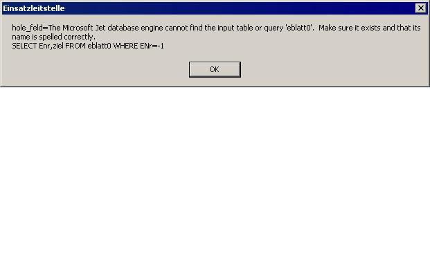

    906
    Mahlzeit,
    bei mir taucht neuerdings (seit der 120) der unten angehängte Fehler auf. Egal ob ich was mache oder oder nur so ELS geöffnet habe.
    Bjoerni
Hits:	1957
Größe:	17,1 KB
