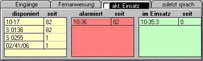

    09.12.2002
    964
    Zeitüberschreitung
    @ Bjoerni
    die Überschreitungen von Zeiten läßt sich anhand der neuen Listen erkennen. Sie zeigen in Minuten an, wielange ein Einsatzmittel
    a) disponiert
    b) alarmiert
    c) im Einsatz ist
    Siehe auch Bild:
Hits:	1948
Größe:	9,6 KB
    MFG AgentMueller
    906
    Hey,
    das ist mir klar und habe ich auch schon gesehen. ich würde es trotzdem begrüßen, wenn es nochmal eine extra "Zeitüberschreitungsmeldung" einbauen würde. Genau so müßt eman eigentlich auch die Meldung einbauen, wenn der Einsatz erfaßt wurde, aber nicht disponiert wurde.
    Du kannst ja nicht immer davon ausgehen, daß du wirklich alles im Blick hast und bei Großfeuern oder allgemeinen Großschadenslagen hat man nicht mehr alles im Blick. Hat das Fahrzeug den Einsatz übernommen oder hat sich die Feuerwehr überhaupt gemeldet. Bestest Beispiel sind Unwetter. Da kann ja auch mal eine Alarmierung untergegangen sein und deshalb würde eine Meldung nach einer Zeit von ... Minuten nicht schlecht sein
    Bjoerni
