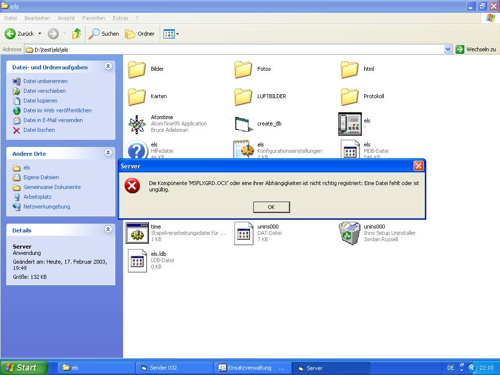

    Fehlermeldung nach Update auf Beta33
    @tomson
    Bist mit der Fehlermeldung nicht der einzige
    @agentmueller
    Habe das gleiche Problem mit dem Server.
    Fehler trat erst nach dem Update auf Beta33 auf.
    Alexander

    WallOfSound Gast
    V033
    jo, den Fehler mit der nicht registrierten MSFLXGRD.OCX habe ich bei mir ebenfalls.

    033a
    wer Probleme mit der Registrierung des MSFlexgrid-Komponente hat, kann noch einmal die Beta 033a downloaden, dort ist die fehlende Datei enthalten:
    http://www.agentmueller.de/elspro_beta33a.exe

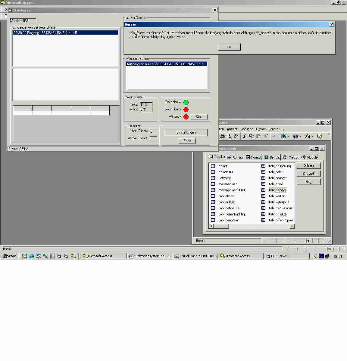

    Hallo.
    jetzt habe ich nach Update auf 033a und alleinigem Start von ELS ohne den Server trotzdem eine Fehlermeldung beim Nachstarten des Servers wegen einer fehlenden Tabelle "tab_handys". Die Tabelle ist aber da, in MS Access kann ich die Tabelle in der Datenbank sehen.
    Möglicherweise hilft der Screenshot weiter?
    Gruss
    Thomas
Hits:	1968
Größe:	65,6 KB
    Geändert von WallOfSound (17.02.2003 um 23:43 Uhr)

    @ WallOfSound
    Was passiert, wenn ELS beendet wird und dann nocheinmal der Server gestartet wird.
