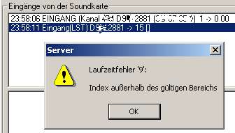

    BeiVersion 135 habe ich ständig "Laufzeitfehler 9" beim Server.

    Der Fehler taucht sofort auf, beim ersten Eingang eine Status. Ich denke LST- Fzg. Siehe Bild.

    Auch bei mir stürzt der Server seit dem Update mit dem Laufzeitfehler ab wie bei Kreuzretter.
    Und zwar sobald ein FMS-Status eingegangen ist!

    Den Fehler 9 kann ich erst heute Nachmittag beheben.

    Also der Laufzeitfehler 9 muß mit den FMS-Stati zusammenhängen.
    Ich habe jetzt über Nacht die Decodierung FMS auf den Soundkarten deaktiviert.
    Der ELS-Server ist dann bis jetzt durchgelaufen.

    Die Fehler müßen jetzt weg sein.
