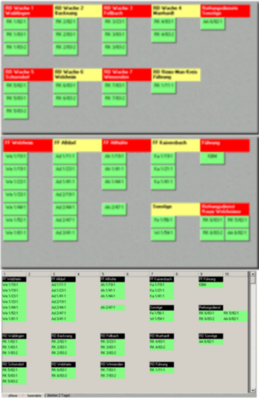

    Einsatzmittel-Ansicht 1:
    Hallo Kameraden!
    Hier mal ein Beispiel als Anhang von zwei Seiten ("Reiter") in der Ansicht 0
    Dazu dann zum Vergleich die Darstellung im Monitor.
    Also für mich eine gelungene Fahrzeugansicht
    @Andreas 53/01
    die Überschriften lassen sich doch in Farbe und mit/ohne Rahmen so gestalten, dass diese sich von den Einsatzmitteln abheben.
    Eine Verschmälerung der Buttons würde ich nur optional Begrüssen, da ich in der Momentanen Variante auch zweizeilig schreiben kann!
    Beispiele:
    FF Brandstadt
    Abteilung 1
    RD Wache 1
    Musterstadt
    @AgentMueller
    Zu den Reitern:
    Eine Erweiterung der Reiter halte ich deshalb für nötig, da man ja nicht alle Fahrzeuge wegen der Überesicht direkt nebeneinander anordnen kann.
    Zum Beispiel hat man ja auch die Überschriften, die Platz weg nehmen, oder lässt man auch Abstände.
    Zum Anderen möchte man ja auch spezielle Wehren oder Ortsbereiche auf einer Registerkarte unterbringen, so daß man in einem Bereich alle dafür vorgesehen Fahrzeuge im Überblick hat. Daher wird ein Fahrzeug auch oft doppelt angelegt.
    So kann dann schnell der Platz eng werden.
    Die Verwalteten Fahrzeuge von 3000 finde ich bei weitem ausreichend. Allerdings sollte die Ansicht 1 meiner Ansicht nach um 1 oder 2 Reihen an Reitern erweitert werden.
    Gruß Andy

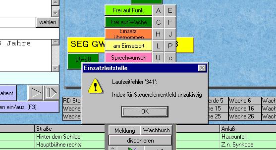

    MC Overflow
    24.07.2003
    83
    Wachbucheinträge
    Bei Wachbucheinträgen für Fahrzeuge die in der Normalansicht erstellt werden gibt es einen Fehler mit der Zuordnung. Teilweise erscheint ein Fahrzeugname der in der Listenansciht eine Seite weiter oben steht oder es wird statt dem Funkrufnamen der Ausdruck Allgemein zugeordnet.
    MFG
    MC Overflow
    24.07.2003
    83
    Aller guten Dinge sind drei
    Einen hab ich noch :-))))))
    Folgende Fehlermeldung kommt jedesmal wenn ich versuche ein Fahrzeug zu einem Einsatz manuell zu disponieren. Danach stürzt ELS komplett ab.
    Schönes WE
    MC
