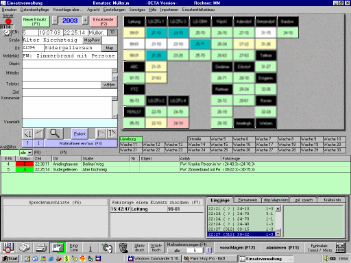

    Neues (ich schwitze jetzt noch):
    Die Ansicht 0 hat nicht mehr ihrer bisherige Form.
    Es gibt dort jetzt 100 Fahrzeuge (10x10) als Buttons. Die starre Zuordnung von 12 Zügen pro Wache und 5 Einsatzmittel pro Zug ist ersatzlos gestrichen.
    Das bedeutet auch, dass die 12 frei definierbaren Überschriften pro Wache verschwunden sind. Etwas vermisse ich sie ja schon. Aber dafür lassen sich auch dort Buttons als "Zugnamen" definieren. Sie werden ebenso wie die restlichen Ansichten 2 und 3 mit weißer Schrift auf schwarzem Grund dargestellt.
    Die Ansichten 1-6 gibt es auch nicht mehr. Es sind nur 2 und 6 (neu: 2 und 3) übrig geblieben.
    Die Ansicht 0 heißt nun Ansicht 1
    Eine Wache besteht ja nun aus 100 Einsatzmitteln, für die bei Bedarf eine freie Zugzuordnung möglich ist (wie bisher unter den Fahrzeugeigenschaften einstellbar)
    Daher gibt es insgesamt nur noch 30 Wachen. Der Name der Wache läßt sich durch rechten Mausklick auf den entsprechenen Reiter ändern.
    Auch hier kann man durch Rechtsklick auf eine leeres Einsatzmittelfeld in die Eigenschaftsmaske gelangen.
    Die Reiter für die Wachen (30 Stück) blättern in der Ansicht 1 (bisher 0) immer 100 Fahrzeuge weiter.
    In den Ansichten 2 und 3 blättern sie jeweils um 200 Fahrzeuge weiter. Dabei habe ich nun in diesen Ansichten immer 2 Reiter zu einem zusammengelegt. Das passiert automatisch bei der Umschaltung der Ansichten (es sind dann immer 2 Wach-Reiter grün)
    Das heißt, es werden in der Ansicht 2 und 3 immer 2 Wachen gleichzeitig dargestellt
    - Meldender heißt jetzt "Mitteiler"
    - Anlaß heiß jetzt "Meldebild"

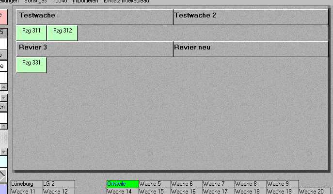

    Hier ein Bild der neuen Ansicht:

  5. #1745
    906
    mir gefällt die neue Ansicht 1 jetzt irgendwie gar nicht mehr. Sorry Michael, aber ich hatte es mir jetzt sehr schön aufgebaut, diese Aufteilung ist jetzt leider komplett hinfällig. Desweiteren habe ich bei einigen Fahrzeugen lange Rufnamen nehmen müssen um auch unterscheiden zu können, daß sieht jetzt auch sehr besch...eiden aus. Die Schrift geht in dem Button ineinander über.
    Also ich für mein Teil hätte doch gerne die alte Ansicht zurück. Frage ist auch, warum hast du das gmeacht, von der Umfrage war diese Ansicht doch auch am meisten genutzt. Warum haust diese grad in die Tonne??? Dann mach lieber 4 Ansichten, damit die Arbeit nicht ganz umsonst war.

    http://www.agentmueller.de/elspro_beta114a.exe
    Ich habe für die Ansicht 1 jetzt andere Butttons verwendet, die den Text auch zweizeilig untereinander darstellen können.
    Außerdem habe ich durch Zufall endlich den Text in der Ansicht 2 und 3 fettfrei machen können, so dass auch hier mehr Text dargestellt werden kann.
    Hintergrund zur Auflösung der Ansicht 0 ist das Durcheinander mit der Zugzuordnung gewesen.
    Ich habe meine Bedenken, dass das jemand so richtig versteht, der ganz neu an dem Programm eingewiesen wird.
    So gibt es jetzt überall frei definierbare Zugzuordnungen. Die Einsatzmittel können in jeder Ansicht frei verschoben werden und der Text für die Nicht-Einsatzmittel ist einheitlich weiß auf schwarz.
    Über eine frei definierbare Farbe der Nicht-Einsatzmittel ließe sich noch sprechen, so dass mann dadurch in etwa sogar die alte Ansicht 0 simulieren könnte.
    Die anderen hier angesprochenen Dinge (Funkstörungen) werde ich morgen noch einmal genauer hinterfragen.
    MFG AgentMueller

  14. #1754
    Firefighter-Nrd Gast
    Neue Ansicht 1
    @AgentMueller,
    Hi ich melde mich auch mal wieder,
    also ich muss sagen, dass ir die neue Ansicht 1 überhaupt nicht gefällt. Als Ergänzung mag sie ja ansprechend sein aber als Standartansicht nicht mein Ding. Außerdem sind die Buttons zu klein. Für folgendes Rufnamenschema sind die Dinger gänzlich unbrauchbar (waren sie vorher schon nihct groß genug).
    Rufnamen wie z.B. Fl. Pirmasens 1/49/1 werden dann einfach gecuttet und sind dan nur noch Fl. Primas
    Also es wäre toll wenn du da was machen könntest.

    @ Firefighter-Nrd
    aus Zeitgründen kann ich nur eine kleine Demo zeigen, wie es aussieht, wenn man einzelne Buttons Transparent und und der breite einstellbar macht. das baue ich heute Nachmittag ein:
Hits:	1134
Größe:	27,6 KB
    MFG AgentMueller
