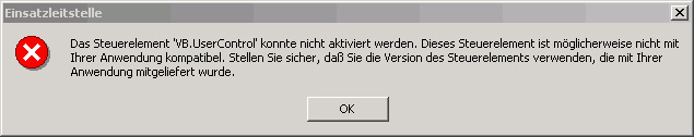

    ich habe leider immer noch auf einem Rechner einen Fehler beim Starten des Programms (siehe Link). Die Installation verläuft normal, letztes Update ist installiert, habe schon mehrfach alles deinstalliert, alle Dateien entfernt und wieder neu installiert: mit gleichem Ergebnis. Betriebssystem ist W2k, mit SP3 (seit heute dann auch probeweise mal mit SP4).
    Sollte ich mich damit abfinden müssen?
    Gruss
    Thomas
