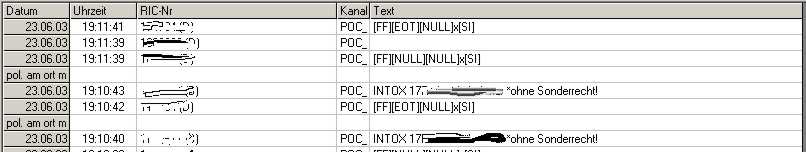

    Mit den Lebenszeichen meinte ich die RIC die bei uns in Minutenabstand ausgesendet werden, als Lösung währe so etwas wie eine Ignor-Liste gut.
    Ein weiterer Fehler ist mir noch aufgefallen bei manchen POC-Sendungen steht in der Eingangsliste der Text verschoben´, an falscher stelle (siehe Anlage).

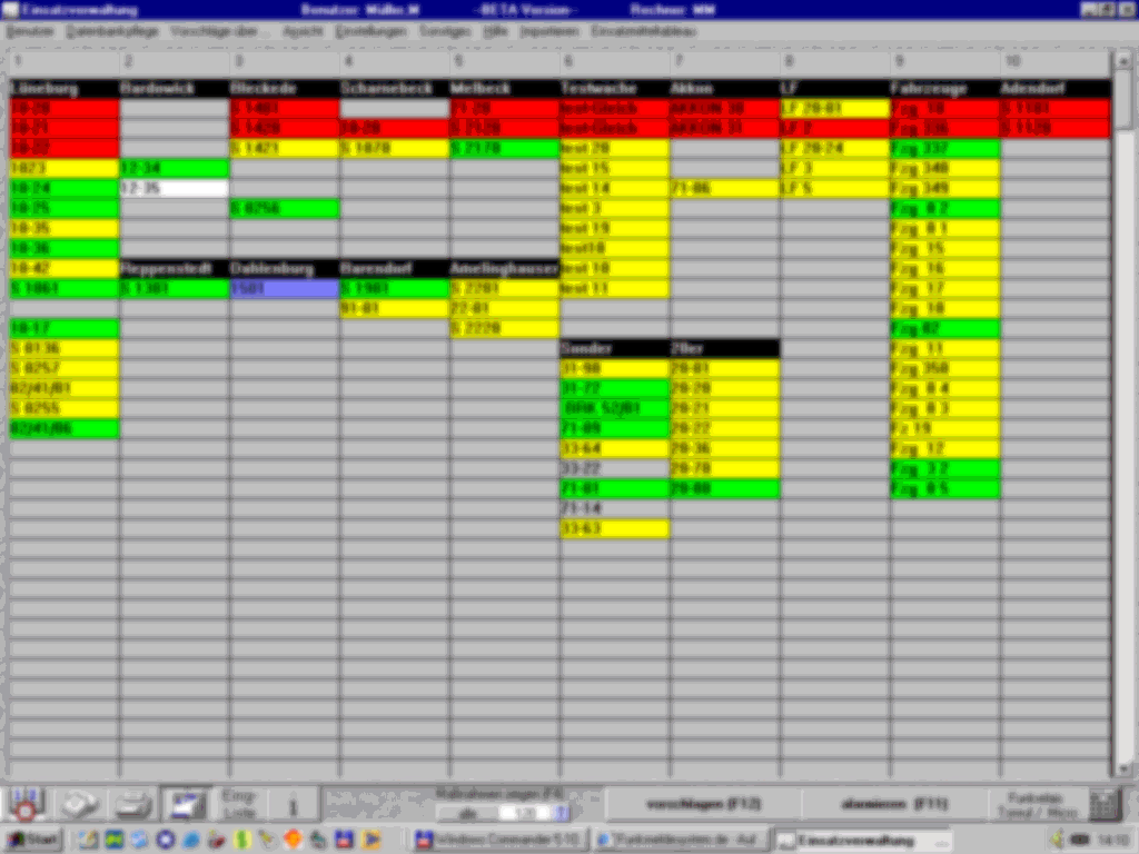

    - Innerhalb der Fahrzeugeigenschaften kann festgelegt werden, dass ein Rufname als Überschrift (inder Ansicht 1-6) behandelt werden soll. Dann wird diese Überschrift weiß auf schwarz dargestellt
    (siehe Bild)
    In der Ansicht 2werden (wie im Bild zu sehen) nicht mehr 15, sondern nur 10 FAhrzeuge nebeneinander dargestellt)
