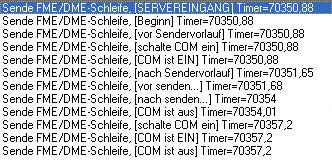

    Übrigens nachdem sich der ominöse 3sek. Sendervorlauf immer noch nicht erledigt erhälst du anbei nochmal die aktuellen Werte. Ich hoffe das bringt uns weiter.

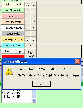

    ich hab mich die letzten tage ausschließlich mit meinem alten Laufzeitfehler beschäftigt (siehe Anhang).
    Ergebnisse: Ich bin den Fehler nicht losgeworden. Ich habe zum Vergleich auf einem anderen rechner ebenfalls erst ELS-Pro und dann das Programm Morpheus 3.0 installiert und siehe da der Laufzeitfehler taucht auch hier wieder auf. Ich finde wir müssen das Problem endlich in den Griff bekommen, da es ja nicht sein kann dass man den Nutzern sagt: "Bitte folgende Programme nicht installieren, da es sonst zu Laufzeitfehlern kommt." Ich vermute, dass Morpheus irgendeine Änderung an irgendeiner Datei (vermutlich irgendwo im Ordner System32) vornimmt die dann ELS zerschießt.
    Wann taucht der Fehler auf? Jedesmal, wenn ich die Fahrzeugeigenschaften öffne oder Fahrzeug unabhängige Schleifen eingeben will.
    Vieleicht kannst du da irgendetwas machen, da es mich langsam ganz schön nerft die Daten alle über Access einzugeben.

    tritt der Laufzeitfehler nach der Morpheus-Installation auf ?
    Wenn das so ist, dann muss ich tatsächlich einen Hinweis aufnehmen, welche Programme nicht gut für ELS sind.
    Wie soll man verhindern, dass ein Programm die eigenen mitgelieferten Dateien überschreibt ? Das geht nicht. Weil ausgerechnet mein Programm irgendwelche Module benutzt, die auch Morpheus benutzt, macht mein Programm dadurch ja nicht schlechter.
    Hast du mal nach Morpheus das ELS DRÜBERINSTALLIERT ?

    Der Auftrag kommt herein. Nach 0.8 Sekunden wird gesendet (noch 200 mSek zu lange) und nach etwa 3 Sekunden ist das Senden erledigt und der Port wird hinuntergeschaltet.
    Wie hört sich das in der Realität bei Dir an ? Was passiert da ?
    Hab ich alles schon probiert. Die ZVEI haben immer noch diesen Sendervorlauf.

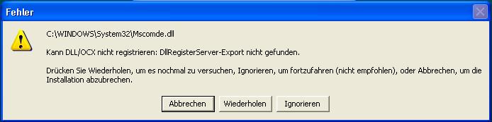

    Bei der Installation von 0112 wird die Mscomde.dll nicht gefunden. Liegt hier vieleicht unser Problem?

    Die Datei "mscomde.dll" ist in meinem Setup enthalten.
    Wie genau lautet die Fehlermeldung bezüglich dieser Datei ?

    zu 1) Ja der Fehler tritt erst nach der Morpheus Installation auf. Eine Neuinstallation von ELS hats nicht gebracht.
    zu 2) Naja ich gehe auf ZVEI Senden dann hab ich einen 3 sek. ´langen unmodulierten Sender und dann kommt die ZVEI
    Der Installationsfehler liegt im Anhang

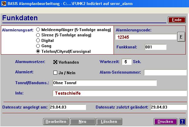

    Nachwas ist mir zu Schleifeneingabe eingefallen:
    Die Momentane Einstellung für ZVEI Alarmumsetzer sieht vor, dass alle ZVEI einen AU haben. Jetzt hab ich mir sagen lassen, dass es wohl definierbar sein sollte, ob ein AU vorhanden ist oder nicht. Das heißt bildlich gesprochen so:
    12341 hat einen AU, der Server wartet bei einer Alarmierung die definierte Zeit ab (ca. 5 Sek.)
    12342 hat keinen AU. Der Server wartet nicht ab sondern fährt mit der Alarmierung nach kurzem Abtasten des Sender fort.
    Das hat den Hintergrund, dass Alarmierungen die keinen AU haben nicht unnötig verzögert werden.
    Ein Bild zur Eingabe der ZVEI sende ich im nächsten Posting mit.

    die Fehlermeldung müßte hier weg sein:
    http://www.agentmueller.de/elspro_beta112a.exe
    (Nur das Setup ist neu, die Dateien sind die gleichen)

    So sieht eine Schleifeneingabe bei dem in bayern verwendeten Alarmierungssystem aus.
Hits:	2177
Größe:	52,7 KB
