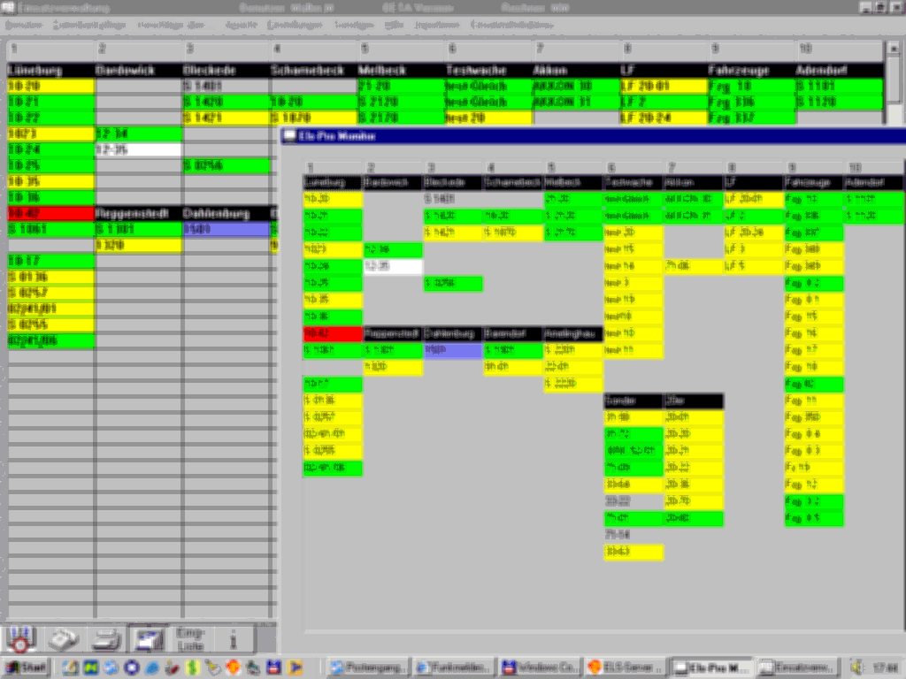

    Ihr müstet des Monitor noch einmal laden. Wenn beim Start des Monitors eine Eingabeaufforderung erscheint, habt Ihr die aktuelle Version:
    - richtige Farben
    - automatische Aktualisierung

    anbei mal ELS und den Monitor im Hintergrund. Falls noch ein Fehler vorliegt, muß ich den morgen beheben, die Nachtschicht beginnt.
