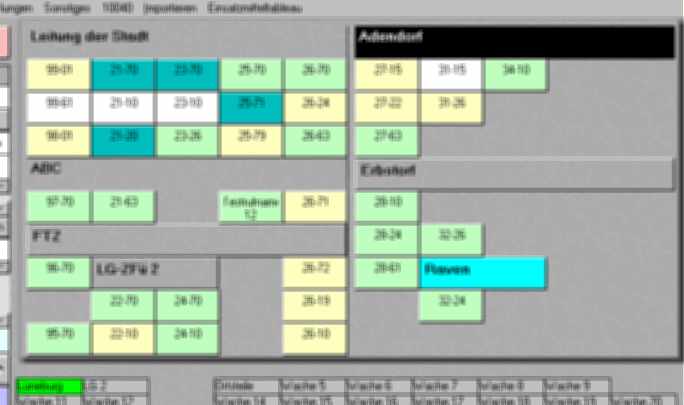

    neues Update
    http://www.agentmueller.de/elspro_beta115.exe
    Wer die Ansicht 0 vermißt, kann sie jetzt nachbilden:
    Zuerst wird wie bisher in den Fahrzeugeigenschaften ein Button festgelegt, der als Überschrift dienen soll.
    In der Ansicht 1 wird dieser dann mit der rechten Maustaste angeklickt und seine Eigenschaften eingestellt.
    Berücksichtigen:
    Ein Button kann so groß gemacht werden, dass er andere Buttons verdeckt.
    Hier ein Beispiel:

    2.363
    Na also, Jungs und Mädels ganz ruhig bleiben...er wirds schon richten!
    Ich denke, mit dieser Option können wir leben, sie gefällt mir eigentlich besser als die alte Ansicht 0, hier kann man wesentlich besser unterteilungen darstellen!
    Du Schlingel, hast gar nix gesagt das man die Button Farbig einstellen kann!!! Super Sache !!

    @Andreas53/01
    wenn du mit dieser Ansicht leben kannst ist es ja schön für dich. Ich kann mich damit hinten und vorne nicht anfreunden. Desweiteren kannst du gerne meine Daten bekommen und es mir bitte so aufbauen wie ich es hatte. Bei mir war jedes Register 1 Gemeinde, durch die Umstellung ist jetzt alles schön zusammengerückt und das schiebt man auch mal nicht so locker mit Drag&Drop. Auch das mit den Überschriften der Züge war alles abgestimmt, alles an Ordnung im wahrsten Sinne des Wortes im Arsch!!!
    @AgentMueller,
    sicherlich ist es ja schön, daß du an den Ansichten gearbeitet hast, aber meiner Meinung nach hättest du die Ansicht 0 wirklich lassen sollen oder es halt so basteln, daß man die Fahrzeuganordnungen der Züge usw besser übernehmen kann. Wie schon oben beschrieben, war jede Karte eine Gemeinde bzw. eine komplette Einheit z. B. SEG. Jetzt ist durch mehr Fahrzeuge alles aufgerückt und schön ineinander. Hast du ne Möglichkeit, wie ich das schnell und ohne großen Aufwand neu sortieren soll? Per Drag&Drop wird man wirklich blöde. Desweiteren habe ich das mit den Überschriften irgendwie nicht verstanden.
    Ich weiß ja nicht wie Firefighter-Nrd jetzt zu dem Thema steht, aber irgendwie haben wir ja beide mit der neuen Ansicht Probleme. Wir sind ja nicht die einzigen hier mit dem Programm. Wer hatte denn den Wunsch, daß die Ansicht 0 umgebastelt werden sollte?
    Bjoerni
    09.12.2002
    964
    115
    @ Bjoerni
    Deine Kritik hat mich auf die Idee gebracht, alles ab einer gewissen selektierbaren Stelle jeweils um eine Zeile nach unten rutschen zu lassen. Das setzt dann den entsprechenden Platz nach unten voraus.
    Damit müßtest du die fehlenden Überschriften aus der alten Ansicht 0 wieder einfügen können.
    Ich werde das einer Person zu liebe noch heute fertig machen.
    Damit müßtest du die alten Ansichten wieder hinbekommen.
    Ich kann nur wiederholen, dass diese Umstellung wegen der unterschiedlichen Systeme der Zugzuordnung erforderlich war. Jedesmal, wenn ich die Unterschiede erklären sollte, hatte ich Fragezeichen in den Augen meiner Gesprächspartner gesehen.
    Du kannst die Überschriften in der neuen Ansicht optisch genauso gestalten wie in der Ansicht 0.
    Zugegebener Maßen ist dann, wenn man jede zweite Zeile komlett als Überschrift nutzt, eine Fahrzeugzeile weniger vorhanden.
    Vorher waren untereinander: 6 Überschriften und 6 Züge
    Jetzt würden passen: 5 Überschriften und 5 Fahrzeugreihen
    Allerdings können die Überschriften flexibel an beliebigen Plätzen platziert werden
    MFG AgentMueller
    2.363
    Bojerni...mal ganz sachte :
    Je länger ich auf die neue Ansicht schaue, um so kritischer werde ich auch! Es ist noch nicht so rundlaufend...
    Aber es ist der beste Weg zu einer neuen verbesserten und Optischen Ansicht, die meiner Meinung nach auch fällig ist!
    Zugegeben, ganz überzeugt bin ich auch noch nicht, da wie bei Dir auch bei mir weniger Platz und somit alles verutscht ist!
    Ich hab eine ganze Seite mit lediglich 18 RTW und 2 NEF, drei RTH und OLRD und LNA mit den entsprechenden Überschriftzeilen ( Button ) hin bekommen, und wirkt " noch " etwas neu und ungewohnt!
    Sicher, man hat sich an seine eigenen Ansichten gewöhnt und nach eigenem Befinden angelegt... aber warten wir mal was noch so kommt, die Ideen kommen ja auch aus der kritik heraus!
    I believe on Digitalfunk
    Firefighter-Nrd Gast
    Ansicht 1
    @AgentMueller
    Also irgendwie blick ich jetzt gar nimmer durch. In der Ansicht 1 klicke ich jetzt die ganze Zeit auf die rechte Maustaste aber außer dem Statusfenster macht sich gar nix auf. Wie soll ich denn da die Buttons einstellen?
    Ansonsten möchte ich mich noch nicht weiter äußern. Das folgt dann morgen ;-)
