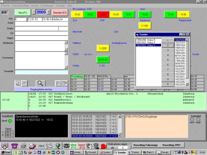

    Hier mal ein Bild von meiner aktuellen Version, die z.Z. nur auf dem Entwicklungsrechner startet.
Hits:	2440
Größe:	94,2 KB
    MFG AgentMueller

    PS: Das Bild sieht sehr interessant aus.
