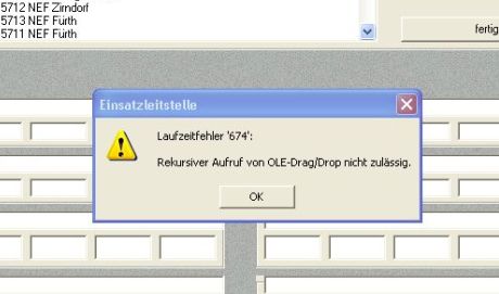

    Fürth 49/74/7 Gast
    Habe gerade ELS installiert und bekomme nun wenn ich meine Fahrzeuge per Drag&Drop anlegen, als in die Übersicht importieren möchte die angehängte Fehlermeldung. Danach stürtz das Programm komplett ab.
    Wer kann mir helfen??
    Thomas

    09.12.2002
    964
    @ Fürth 49/74/7
    kannst Du mir Deine Fahrzeug-Datei zusenden, damit ich den Fehler finde ?
    (ab morgen Mittag, habe gleich Nachtschicht)
    Mail: AgentMueller@t-online.de
    MFG AgentMueller
