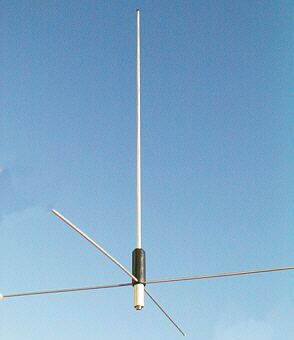

    Also, ich habe etliche (natürlich nicht alle, sind ja schließlich 56 Seiten) Postings zu dem o.g. Thema „Bauanleitung Groundplane 4m/2m“ durchgelesen.
    Ich selbst habe eine „gekaufte“ 2m 5/8 Lambda Groundplane-Antenne auf dem Hausdach. Der Strahler ist ca. 135cm lang und die vier Radials sind jeweils etwa 50cm lang. Allerdings sind die Radials nicht im 45° Winkel (wie beschrieben) angeordnet (siehe Bild). Die Radials sind auch nicht genauso lang wie der Strahler, wie es hier immer beschrieben wird bzw. sein sollte.
    Die Radials sollten einen 45° Winkel haben, damit die 50 Ohm Anpassung stimmt (laut Erklärung).
    Nun meine Frage:
    1. Warum stehen die Radials bei einer 5/8 Lambda Antenne NICHT im 45° Winkel ?
    2. Warum sind die Radials kürzer ?
