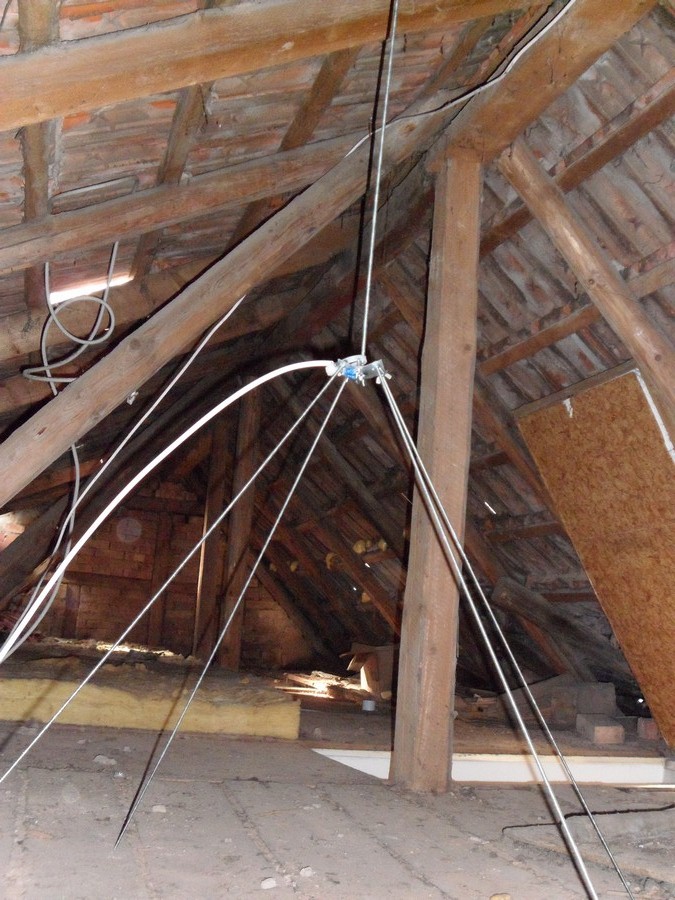

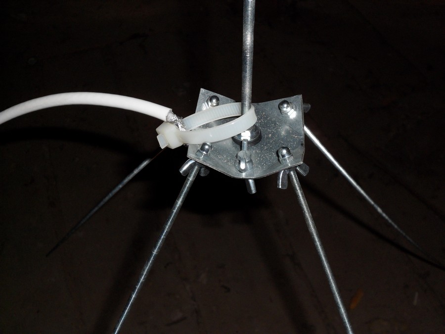

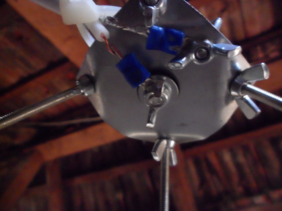

    so dann will ich auch mal meine groundplane reinstellen
    die radiale sind jeweils M4 gewindestangen un der empfänger is ne M5 gewindestange (alles stäbe auf kanal 364 abgestimmt)
    zum schnelleren aufbau/abbau ist an jeder stange ne flügelmutter
    das zwischen stück wo alles zusammen kommt is ein blech mit 60mm x 60mm
    den empfänger habe mich mittel bezinschlauch un oben un unten jeweils zwei wasserhahndichtungen von der masse isoliert
    da unser dachboden ein bissl niedrig ist steht die antenne einfach aufm boden un ist nicht extra aufgehangen (passt gerade so rein)
    zum empfang:
    wohne aufm berg un hatte schon vorher (mit gummiwurst) guten empfang habe sogar eine nachbrar LS reinbekommen
    nun hatte ich mir eigl durch die groundplane erhofft noch eine zweite nachbar LS rein zu kriegen....dem ist aber leider nicht so....empfang ist trotztdem besser als mit gummiwurst aber "wunder" bewirkt diese antenne auch nicht ;)
    sie wird aber noch einem belastungs-test unterzogen....im nachbar ort hat man quasi null empfang mit der gummiwurst....da will ich mal schaun was die groundplane raus holen kann
    hier noch ein paar bilder [im mom ist noch ein SAT-Kabel an der antenne, dieses wird bald gegen ein RG 58 ausgetauscht, einpaar gescheite kabelschuhe wirds auch noch geben un einen gescheiten BNC stecker (der im mom ist nur vo einem kumpel geliehen)]

  11. #866
    21.04.2010
    252
    soo...ich nochmal
    habe mal spaßhalber eine freuquenz ausprobiert aus unserem nachbar landkreis (meines erachtes eigl zu weit von meinem standort)
    diese alarmieren digital, also die 2m frequenz eingegeben (habe ne 4m groundplane) un zack: top empfang, bekomme die meldungen rein, allerdings verschlüsselt
    nun habe ich auch andere (4m) frequenzen (analoge alarmierung) aus nachbar LKs eingegeben von denen habe ich aber noch nix empfangen
    kann es sein das die groundplane 2m besser empfängt als 4m? (zu mindestens auf längere distanz)
    Geändert von kunzebunze112 (23.03.2011 um 14:18 Uhr)
