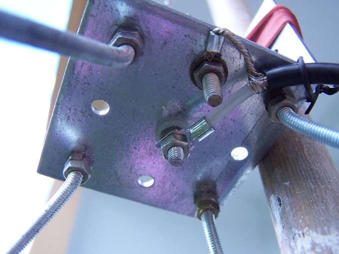

    Als ich neulich auf diesen super Thread hier gestoßen bin, habe ich mich gestern gleich auf den Weg in den Baumarkt gemacht um die benötigten Teile zu besorgen.
    Gekauft habe ich:
    3 Gewindestangen 100 cm M4 á 1,09 €
    1 Winkel 60x60x60 mit den nötigen Bohrungen 1,09 €
    1 Schachtel Kunststoffunterlegscheiben 25 Stück 2,49 €
    1 Schachtel selbstsichernde Muttern M4 10 Stück 1,99 €
    Ab in die Garage und:
    - die Gewindestangen in jeweils 50 cm geteilt (Antenne ist für das 2-Meter-Band!!!)
    - die 4 Radiale an den Eckbohrungen befestigt und im 45°-Winkel gebogen
    - den Strahler in der mittleren Bohrung befestigt
    - RG58 AL mittels Kabelschuhen mit dem Strahler und der Masse (Winkel) verbunden
    Ein Problem stand für mich im Raum - die Isolation des Strahlers von der Masse! Dies habe ich wie folgt gelöst:
    Ich hatte noch ein altes Stück durchsichtigen Benzinschlauch im Regal liegen, welcher bereits ausgehärtet war. Der Benzinschlauch hatte einen Innendurchmesser von 4 mm und passte wie angegossen auf die M4 Gewindestange. Ich habe ein Stück, etwas größer als die Stärke des Winkels, abgeschnitten und auf das Gewinde der Gewindestange gedreht, auf welche ich vorher schon zwei Muttern (eine als Konterung) geschraubt und 3 Kunststoffunterlegscheiben gelegt hatte. Der Außendurchmesser des Schlauches beträgt 7 mm. Um den Strahler stabil zu befestigen habe ich das mittlere Loch auf 6 mm aufgebohrt und den Schlauch (7 mm) beim Festziehen der Schrauben des Strahler in die Bohrung (6 mm) gequetscht. Als Isolierung zwischen den Muttern und dem Winkel habe ich, wie oben schon erwähnt, Kunststoffunterlegscheiben benutzt. Um sicher zu gehen habe ich noch einmal alles mit einem Durchgangsprüfer abgecheckt - Masse und Strahler zu 100 % voneinander isoliert!!!
    Heute habe ich mit Praxistests auf meinem Balkon begonnen, die Antenne habe ich, wie auf den Bildern zu erkennen, nur provisorisch befestigt. Dabei bekomme ich die Amateurfunkfrequenz 145,... besser rein als je zuvor! 4-Meter-Band bekomme ich ebenfalls besser rein als je zuvor (obwohl die Antenne für 2-Meter optimiert ist). Selbst mit der Multiscan DX konnte ich nicht annähernd so einen guten Empfang erreichen.
    Nochmal vielen Dank an Wolfgang für den Anstoß mal eine (super) Antenne selbst zu bauen. Vielen Dank auch allen anderen für weitere Tips und Verbesserungvorschläge!

    Hallo Florian 43/1,
    hast Du wirklich gut gemacht. Auch der Anschluss an das Koaxkabel gefällt mir.
    Ein Hinweis: ich sehe das auf dem Bild nicht so genau, aber das ist wohl ein Ständer von einem Sonnenschirm. Gute Idee! Aber die obere Stange darf nicht aus Metall sein, da der Strahler sehr dicht parallel läuft. Das würde bei Metall die GP in der Frequenz nach unten ziehen. Wenn es ein nichtmetallischer Halter ist: nicht böse sein! Ich will nicht als Antennenpapst auftreten. Man kann es halt nicht erkennen.
    Zu dem FUG: ich würde erst mal empfangsseitig probieren. Und dann würde ich mal messen. Senden kann das Ding ja. Und so ein SWR Meter kostet bei EBAY nicht die Welt. Aber sicher ist sicher. Wenn auch bei kleinen Leistungen die Endtransistoren nicht soooo schnell zerstört werden. Die GP ist schon sehr breit im Empfangsbereich, aber ich weiß lieber genau, was los ist und messe vorher.
    Viele Grüße
    Wolfgang
    Ja, das ist ein Halter von einem Sonnenschirm - andere Möglichkeit habe ich leider nicht, es funzt dafür super! Und nein, die "Haltestange" ist nicht aus Metall sondern ein alter Besenstil, welchen ich noch kürzen und richtig mit dem Winkel verbinden muss (sit alles noch provisorisch zum Probieren). So kann ich die Antenne jederzeit entfernen und an einem anderen Standort aufbauen...

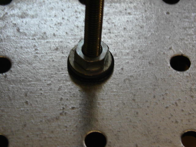

    Soo, nachdem ich den Beitrag hier bis jetzt nur lesend verfolgt habe, hab ich mich heute mal auf den Weg in den Baumarkt gemacht und ein wenig eingekauft:
    4 Gewindestangen M4, Stahl (Radiale)
    1 Gewindestange M4, Edelstahl (Mittelstrahler)
    Muttern M4
    Winkel
    Unterlegscheiben
    Nicht wundern, die Edelstahl-Stange war ein "Zwangkauf", da nur noch 4x Stahl da war.
    Nach kurzer Überlegung zur Isolation es Mittelstrahlers gegen Masse kam mir die Idee, eines der vorhandenen Löcher (4er Durchmesser) auf 6mm aufzubohren und mit einer Kabeldurchführung (Innendurchmesser 4mm) zu versehen. Gesagt getan, hatte einwandfrei geklappt.
    Bitte nicht über die goldenen Anschluss-Schuhe wundern, die sind noch vom Autoausbau übergeblieben.
    Abgestimmt hatte ich sie eigentlich auf 85,295 MHz (also 879mm). Jedoch hab ich ausreichend Spielraum sowohl nach unten als auch nach oben. Auch Leitstellen, die ich vorher nicht reingekriegt habe (da Rückseite vom "Gebirge") kriege ich jetzt laut und deutlich rein!
    Echt nur zu empfehlen!

    Wenn das so ein weicher Gummistopsel ist, dann würde ich aufpassen, dass durch den Druck der Muttern das Ding nicht spröde wird bzw durch die Kanten schön langsam "durchgeschnitten" wird.
    MFG Flo
  10. #115
    08.12.2004
    788
    Die Befürchtung hatte ich auch, werd das ganze beobachten.
    Allerdings hab ich das ganze vorher ordentlich entgratet. Ansonsten musst ich wohl ne Kombination von Gummischeiben und Schrumpfschlauch nehmen.
