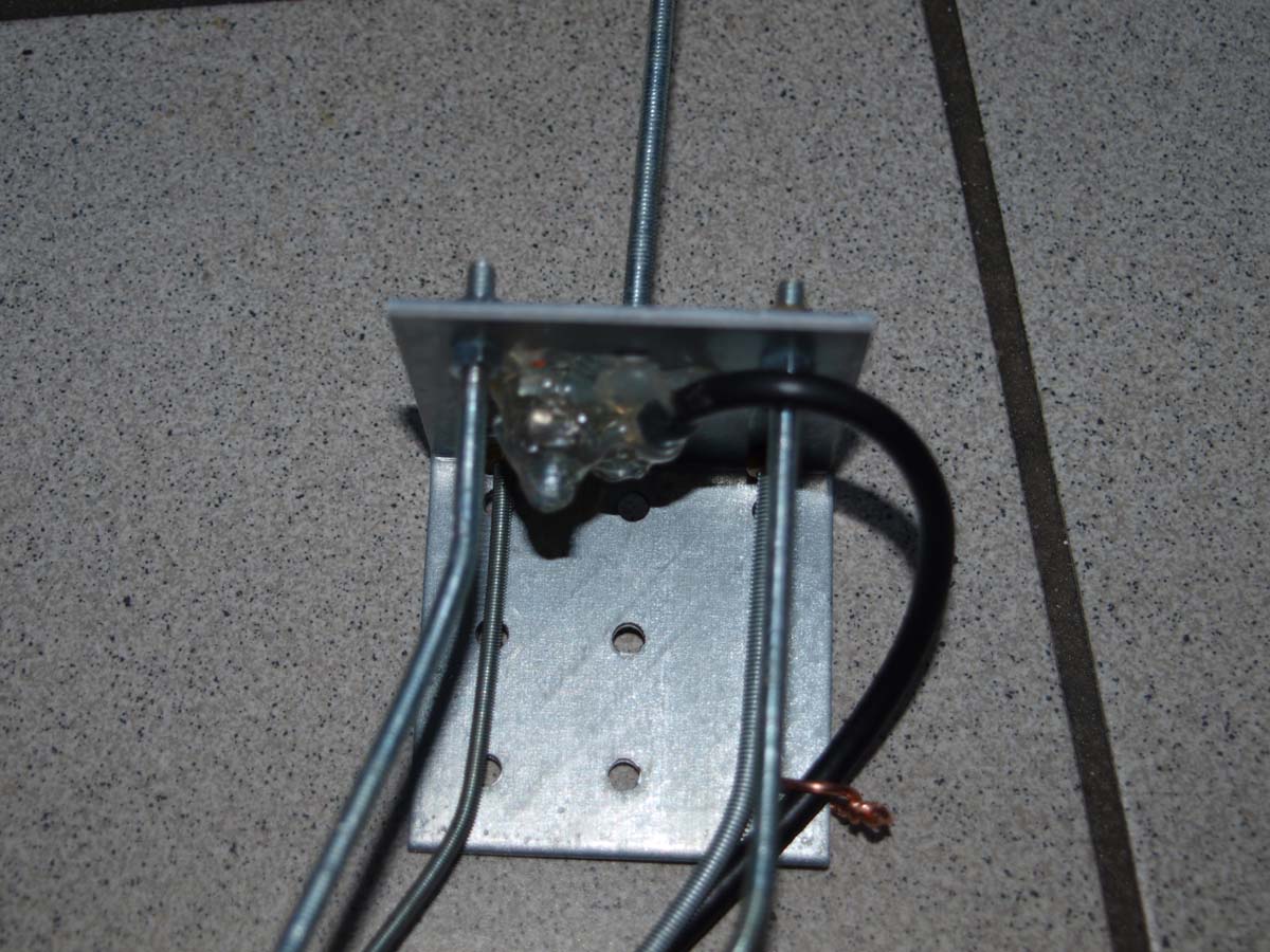

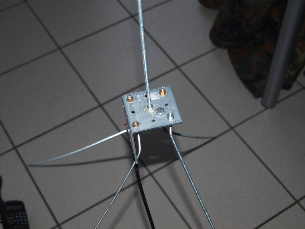

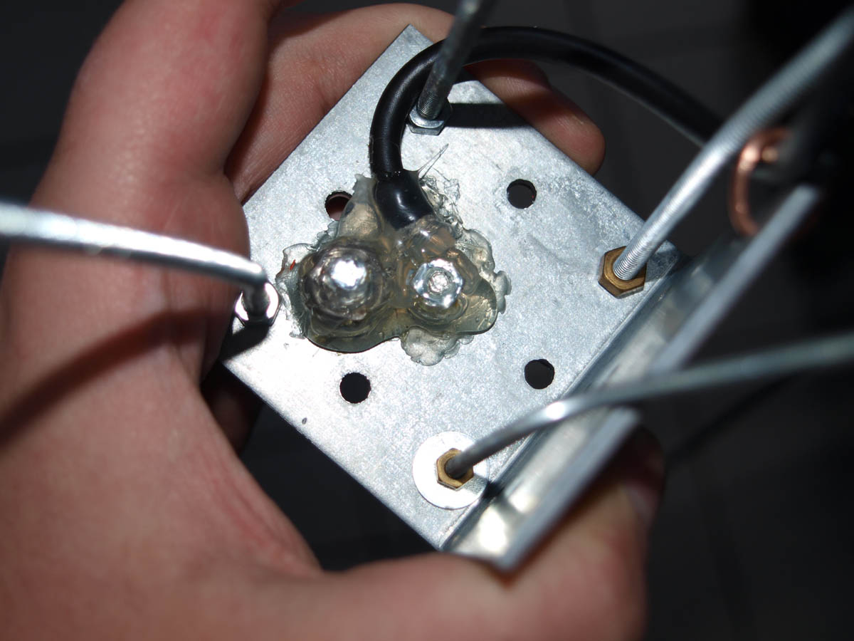

    So nun habe ich mich gestern an die Arbeit gemacht und die Groundplane gebaut. Zusammen mit einem Feuerwehrkameraden. Bilder werden heute im Laufe des Tages folgen. Ist nicht schön, aber selten und hoffe sie funktioniert. Heute wird getestet.
  13. #703
    04.01.2009
    104
    So Antenne hat soeben den Testbetrieb durchlaufen, ich muss sagen: Wahnsinn. Ich hab jetzt Bombenempfang hier, hatte vorher nur ganz ganz wenig RD und FW Empfang, jetzt krieg ich alles fast Glasklar rein :-)

    Schön, dass die GP gut arbeitet. Ich habe auch nichts anderes erwartet.
    Aber was macht denn der Heißkleber da am Strahler? Heißkleber ist zwar mein Lieblingswerkstoff, aber die Befestigung des Strahers geht doch besser mit 2 Wasserhahndichtungen. Eine oberhalb des Winkels, eine unterhalb und zusammendrehen. Fest!!!
    Wolfgang
  15. #705
    Strucky Gast
    Ich denke, dass er das auch gemacht hat, und nur eine Art "Wetterschutz" im Sinn hatte...
