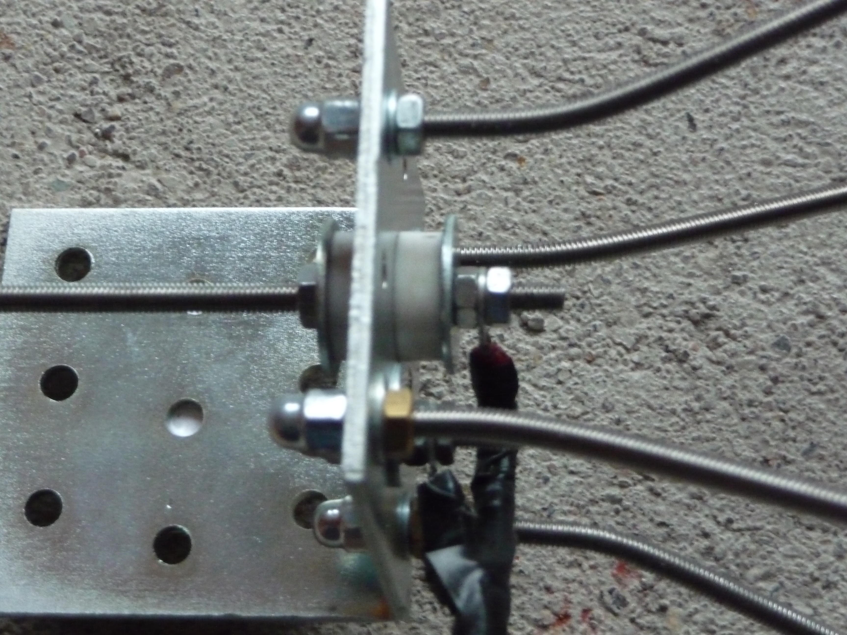

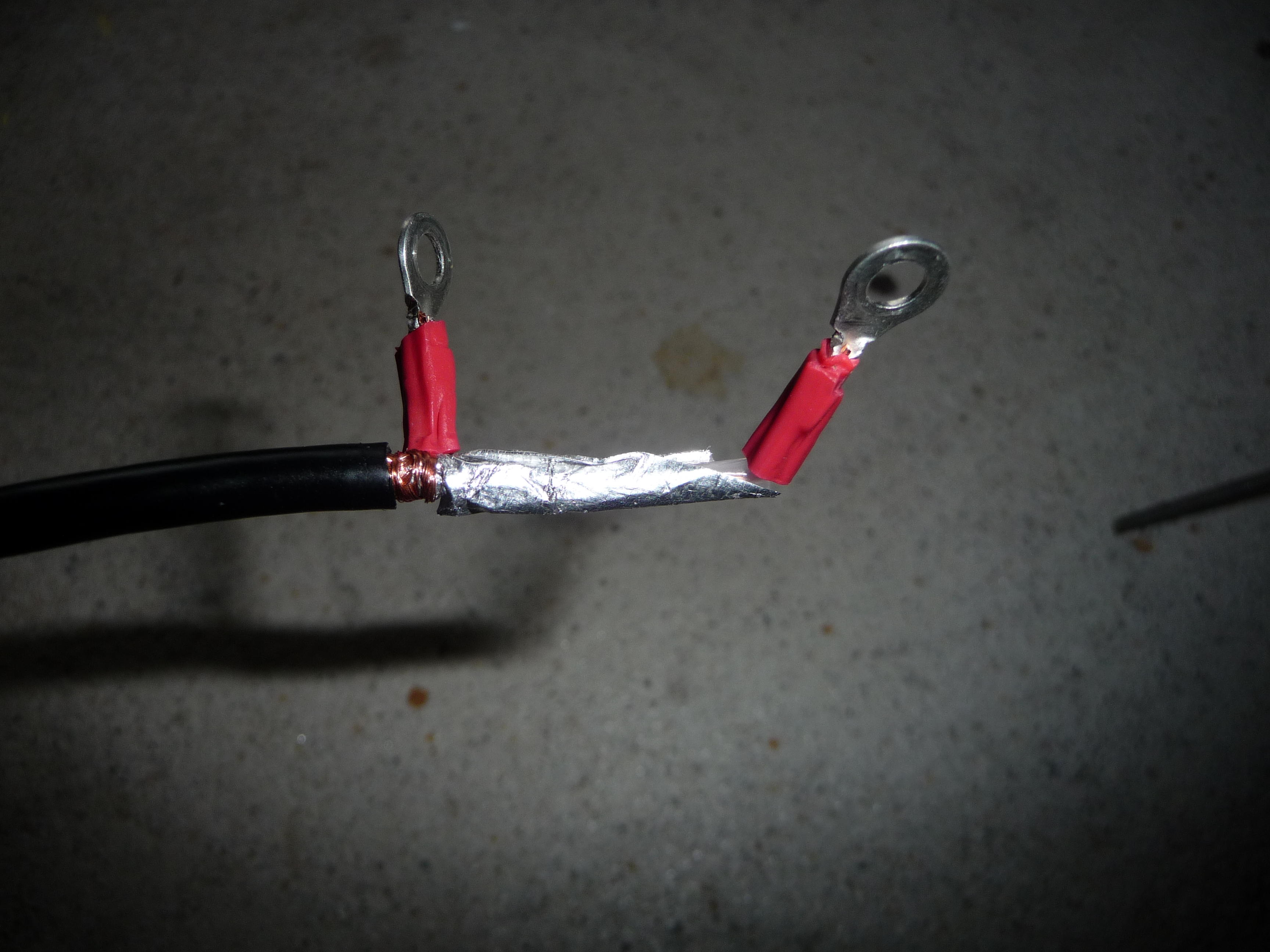

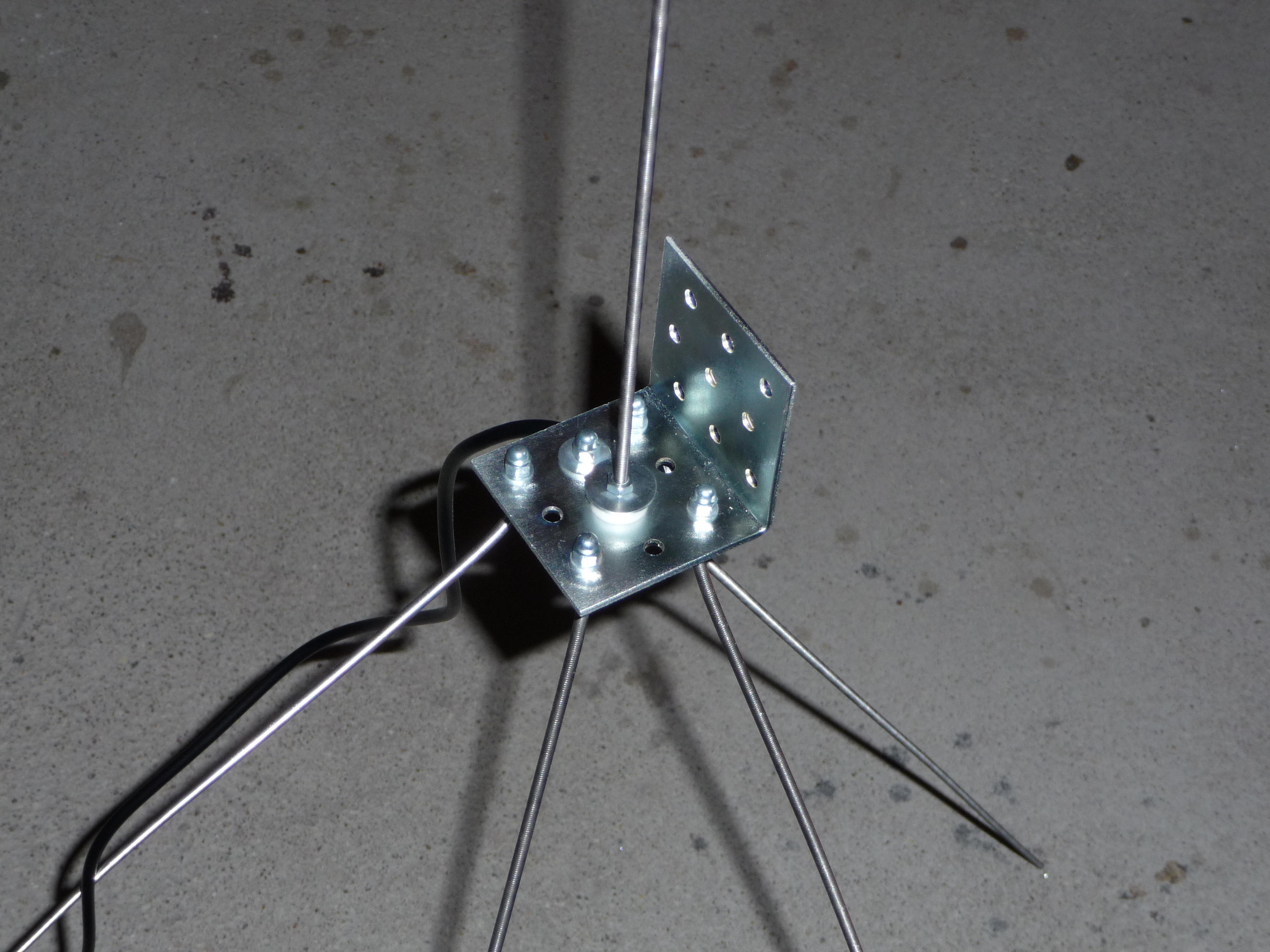

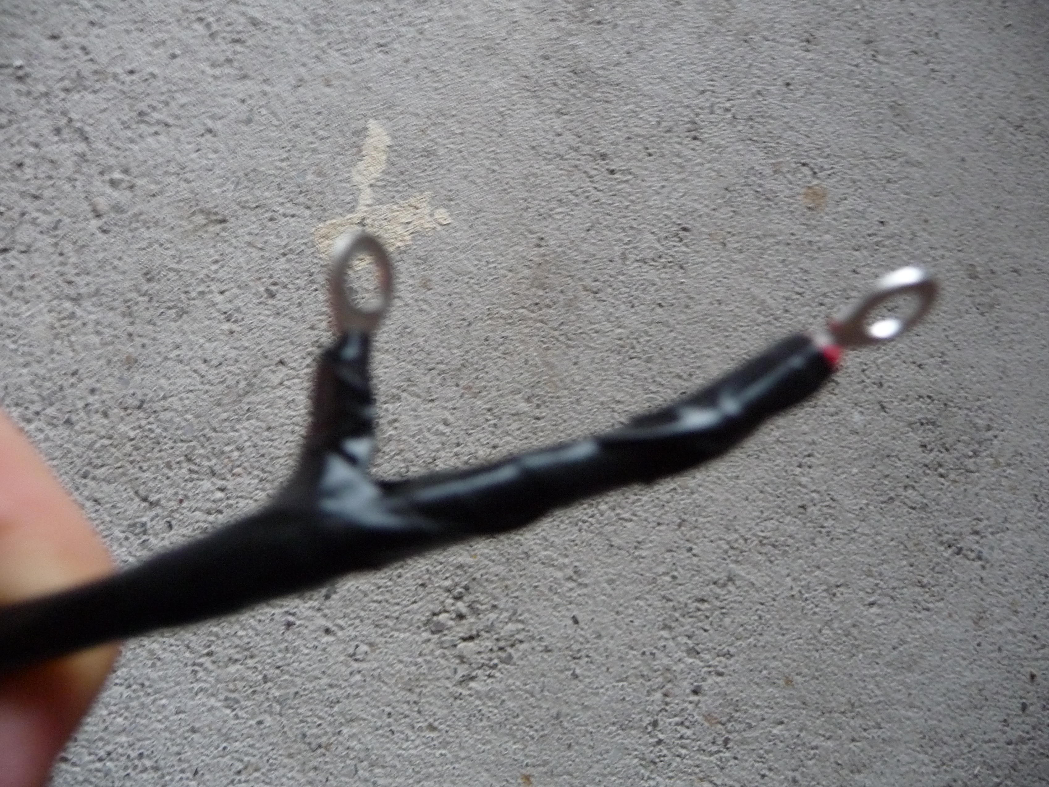

    Habe die Groundplane ebenfalls mit gewindestäben M4 nachgebaut.
    Empfang ist super, trotz Dachboden, empfange sogar eine 100 km entfernte leistelle!!!
    Habe auch wie Florianhessen01 zur isolierung einen bzw. mehrere schrumpfschläuche verwendet. Befestigt habe ich den strahler mit 2 kennzeichenhalter ( ka. wie sich die nennen habe ich nur in der garage gefunden) und da sie aus plastik sind, sind sie perfekt.
    Da ich nicht löten kann habe ich ringkabelschuhe für das bnc kabel verwendent und mit einer Kabelschuh-Zange gequetscht
    Hat alles zusammen ca. 30 euro gekostet aber der empfang ist bombastisch.
    Vielen dank an alle!!!
