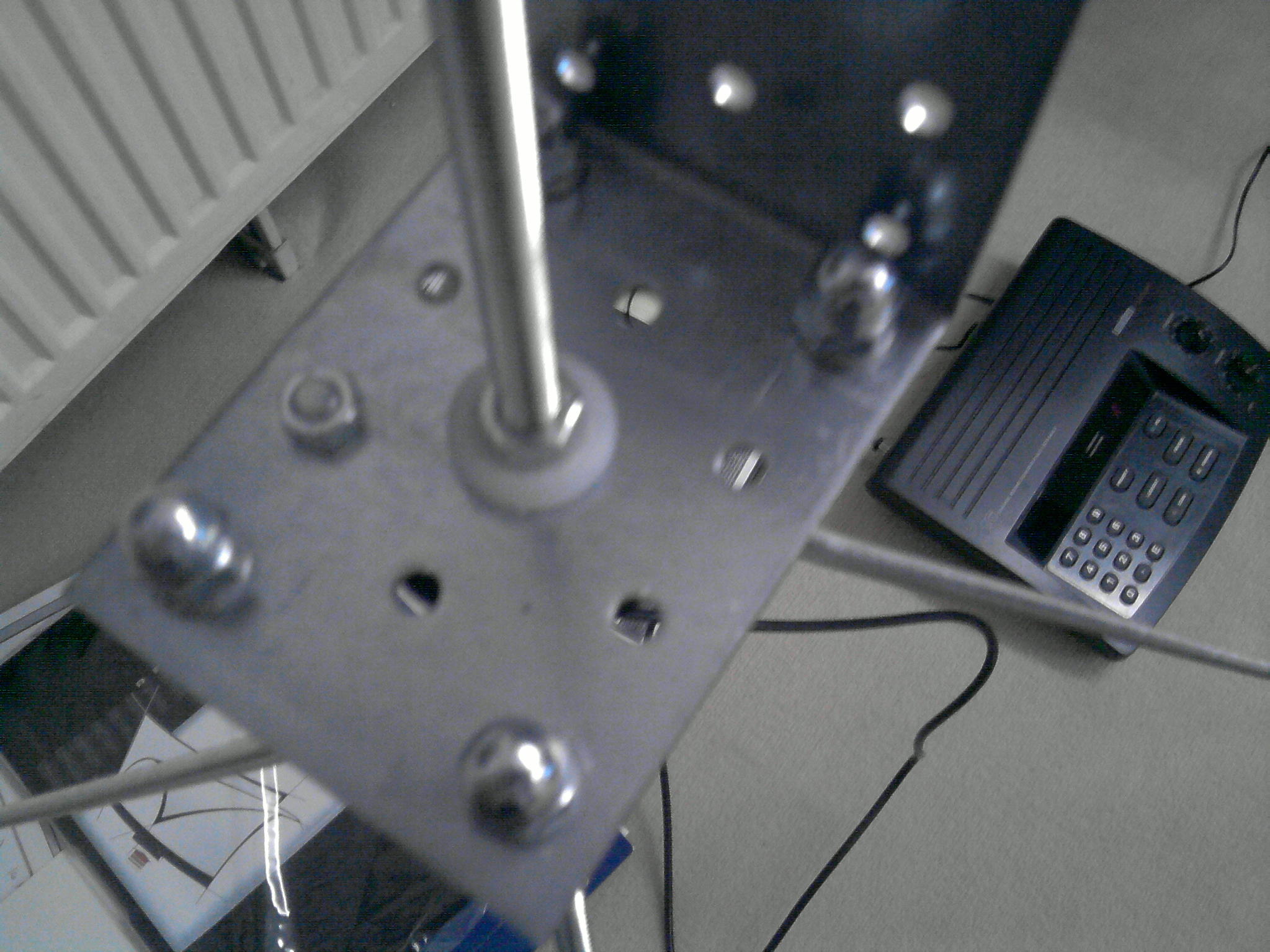

    alsooo ich hab mich mal rangemacht und eine antenne gebaut
    bin gespannt was ihr dazu sagt.
    die kabel habe ich jetzt noch nicht dran weil ich sie erst nachher bekomme
    aber ich denke ich werde sie mittels kabelschuh an der antenne anbringen.
    hier noch 3 bilder von dem guten stück
    http://file.qip.ru/file/123709648/84...0_1351_01.html
    http://file.qip.ru/file/123709935/be...0310_1352.html
    http://file.qip.ru/file/123710163/64...0310_1351.html
    Bis später auf 4 Meter! :D

    bei mir sind die 4mm Gewindestangen ausm TO*M Baumarkt nach ca. 30° gebrochen.
    Lötlampe hat mir weiter geholfen ;)
    Tüddeldraht - ein Mittel für jeden Zweck ;)

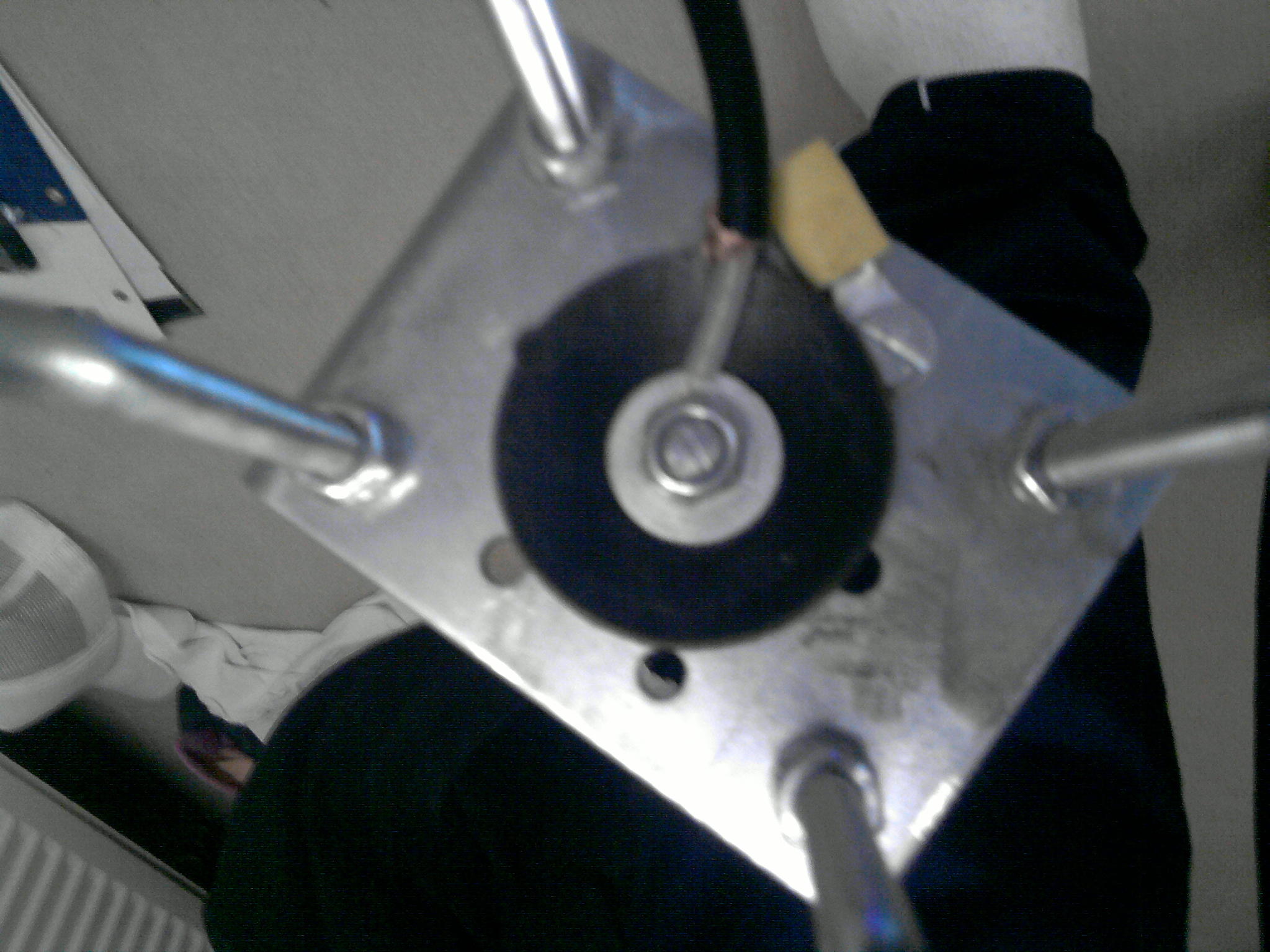

    alsooo ich habe meine antenne nun fertig
    bis morgen steht sie noch in meinem zimmer dann aber raus und mit koaxial kabel im moment is sie mittels auto antennenkabel mit dem scanner verbunden was auch einwandfrei funktioniert hat bis gerade eben nun auf einmal bekomme ich wieder schlecht rein obwohl vorhin alles top funktioniert hat, hat vielleicht jemand ne idee?
    und noch einmal 2 bilder

    Du hast den "heißen" Teil der Antenne vom Rest durch Plastikunterlegscheiben getrennt, richtig? Wenn ja, hast Du zwischen dem Strahler und der Bohrung im Metallwinkel auch noch Isolation oder nur Luft (s. Skizze oben)? Dann könnte es doch sein, dass der Strahler seitlich verrutscht ist und Kontakt zum Winkel bekommen hat (s. Skizze unten).
    Prüfe das doch mal.
    Funkwart

    bei meinem winkel war ein M8 Loch und ich habe eine M4 Gewindestange genommen.
    Da die Antenne aufm Dachboden steht, dürfte nichts verrutschen.
    Wenn die draußen steht, würde ich auf jeden fall noch etwas zwischen Stange und Winkel machen.
