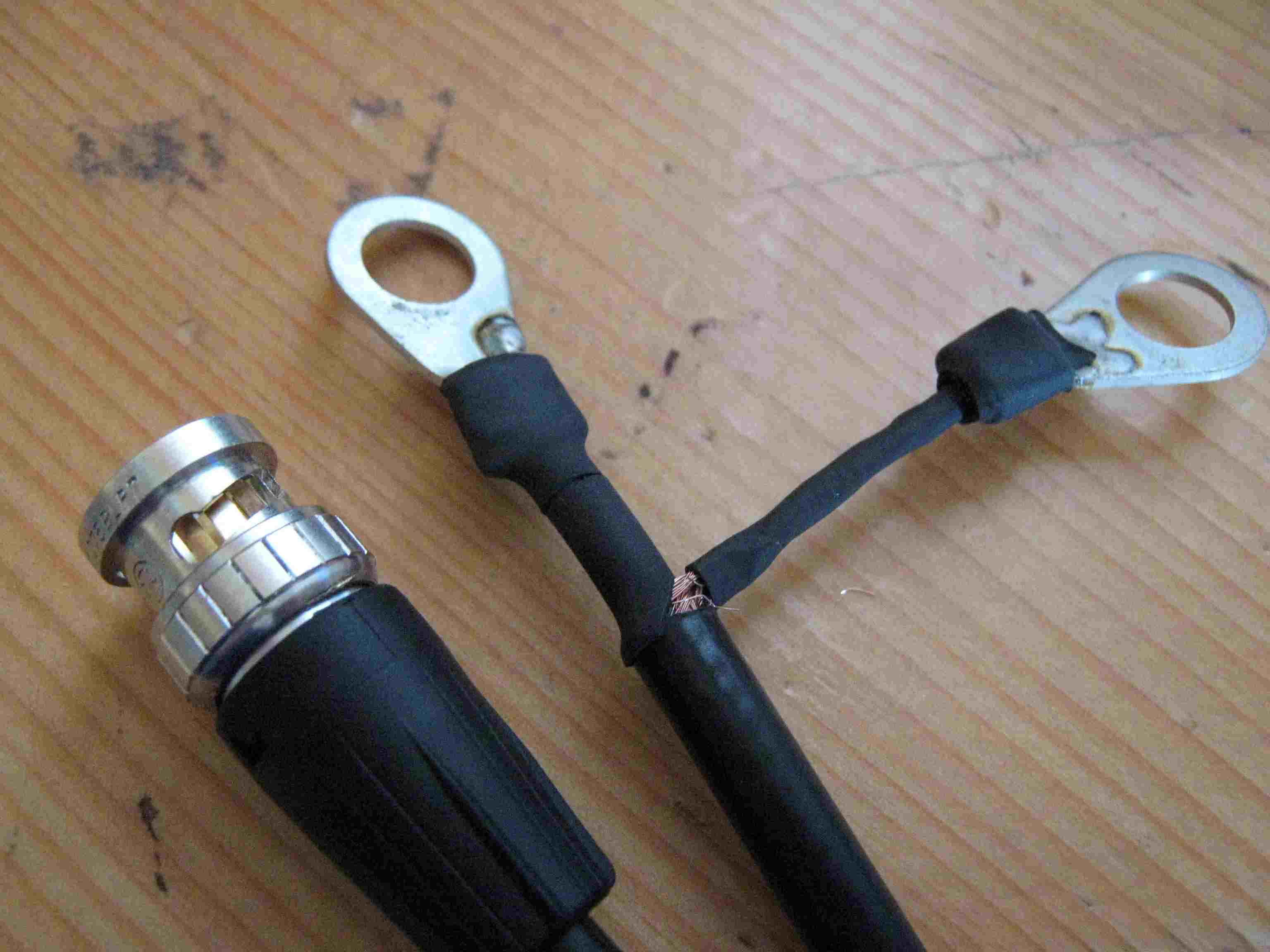

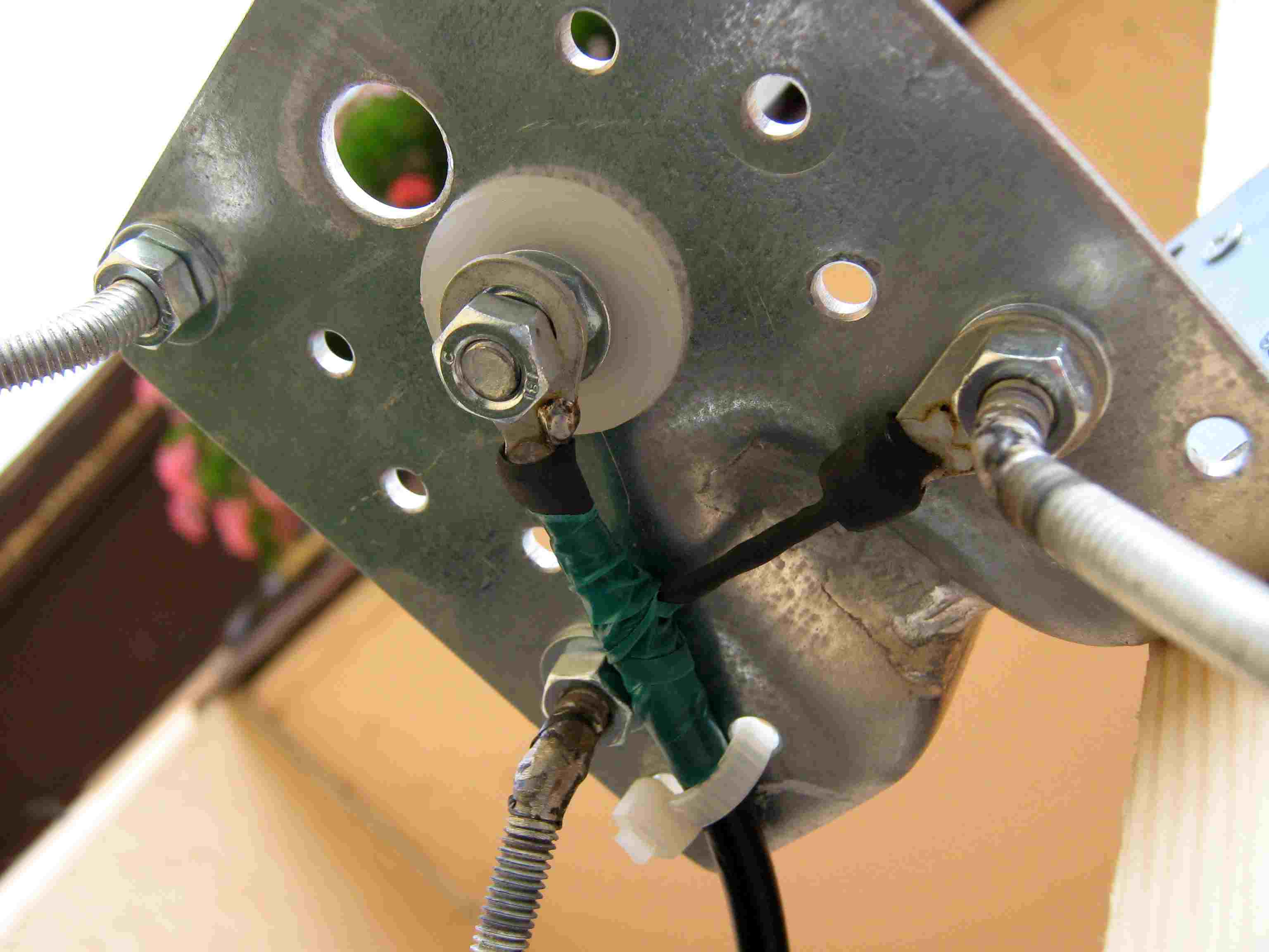

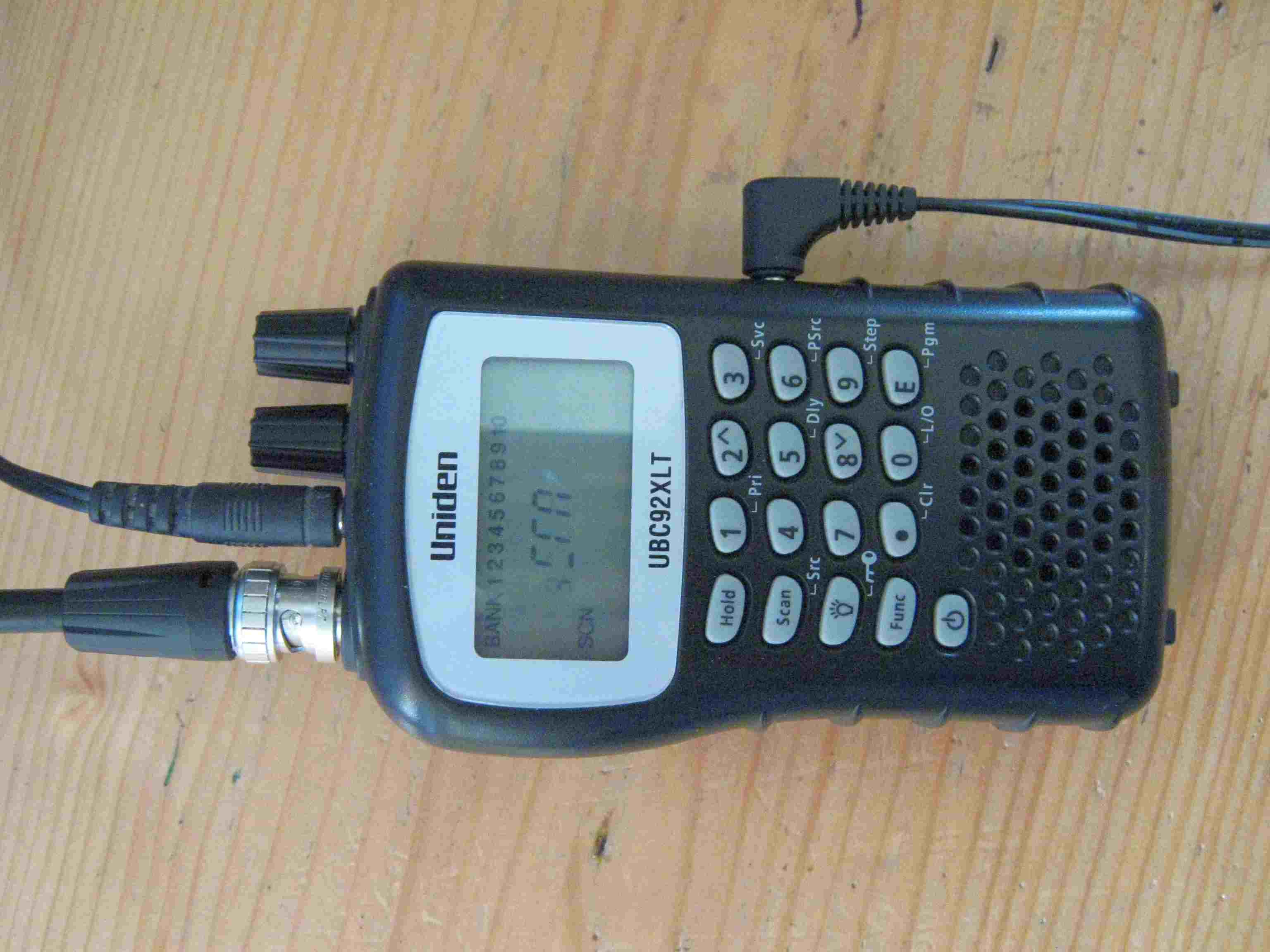

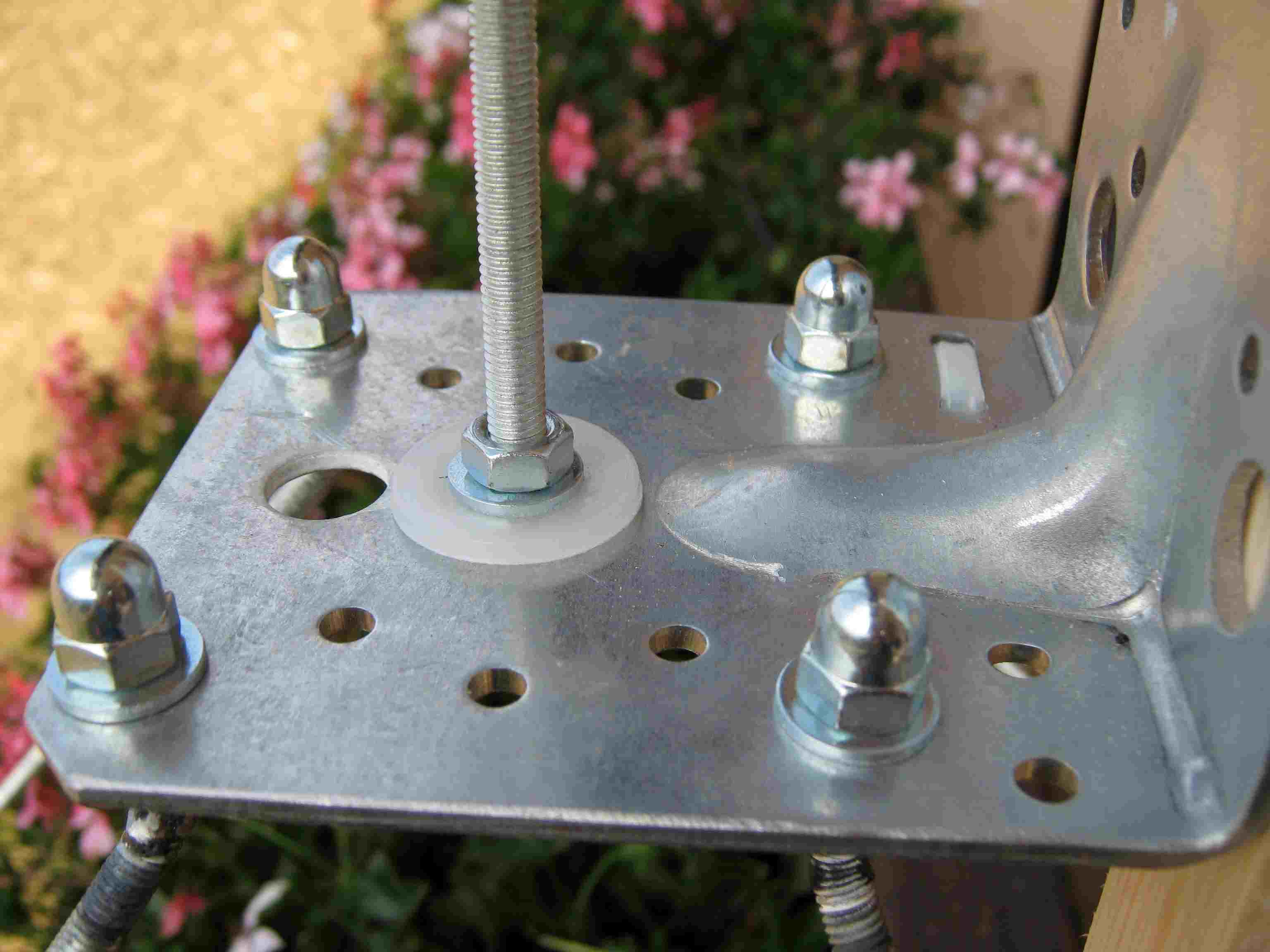

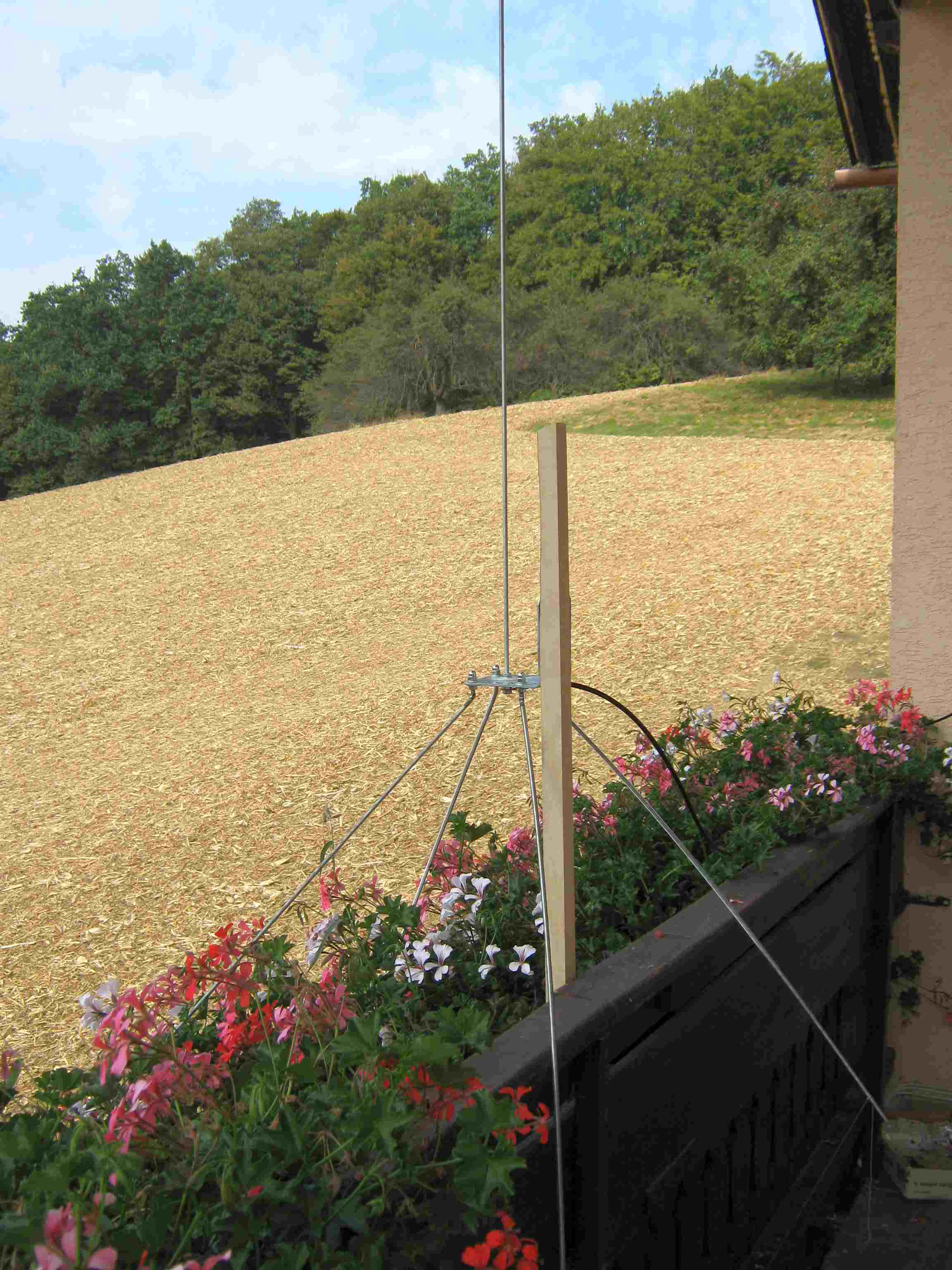

    ...jetz ist es endlich soweit, ich hab meine Antenne fertig! Doch leider bringt sie nicht viel mehr als die originale Gummiwurst des Scanners! :(
    Ich hab mich quer durchs Forum gelesen, doch ich habe keine Ahnung warum sie nicht funktioniert! Damit bekomm ich nichteinmal die 25KM entfernte Relaisstation (75Mhz) rein.
    Das einzige was ich damit höre ist Flugfunk und der ist nichteinmal deutsch :(!
    Laut Anleitung hab ich meine Antenne mit einem Winkel, M6 Gewindestangen, 5m RG59 - Koaxkabel und einem BNC Stecker gebaut!
    Die Kabelanschlüsse müssten einwandfrei montiert sein, die eine Gewindestange die nach oben zeigt ist zu 100% isoliert, die 4 Radiale sind 45° gebogen und ringsum 90° (Augenmaß) unterteilt, alle 5 Gewindestangen sind 90cm lang, ...Kabel und Antenne mit Multimeter auf Kurzschluss überprüft
    Soweit müsste alles korrekt sein!
    Ich hab noch ein paar Fotos angehängt - vielleicht könnt ihr ja dort einen Fehler entdecken :)
    Wäre toll wenn ihr mir helfen könntet! :)
    Danke, LG Roland

    Ich nehme mal an, dass Du mit der Relaisstation, die Du hören möchtest, ein BOS-Relais meinst. Diese senden allerdings im Oberband und das liegt nicht bei 75 MHz, sondern eher zwischen 84,105 und 87,255 MHz.
    Vielleicht liegt auch nur da der kleine Fehler...?
    Funkwart

    Das schließe ich als Fehler aus, da ich in der Einsatzleitzentrale tätig bin und die genaue Frequenz (4m Band) kenne! :)
    Aus der Einsatzleitzentrale wird per Richtfunk an die Relaisstation gesendet und der Funk von dort aus weitergeleitet...
    Wenn ich mich in der Nähe aufhalte, dann bekomme die Frequenz am Scanner mit der "Gummiwurst" 1A rein!
    Für das 4m Band ist meine Antenne doch ausgelegt!!?
    LG Roland

    Ja, aber Du weißt sicherlich auch, dass zu jedem Kanal zwei Frequenzen gehören, eine im Unterband und eine im Oberband?! Fahrzeuge senden im Unterband - wenn Du dicht genug dran bist, kriegst Du es gut zu fassen. Das Relais empfängt die Sendungen im Unterband und sendet diese zeitgleich im Oberband wieder aus.
    Deine Schilderung der Frequenz ("um 75 MHz") deutet nunmal absolut auf das Unterband hin, daher meine Vermutung.
    Funkwart

    ...das ist mir bewusst! :)
    Die Antenne ist ja laut Bauanleitung für das 4m-Band berechnet, deswegen müsste ich sämtliche Frequenzen um 75Mhz auch aus 25KM Entfernung rein bekommen wenn es innerhalb ein paar KM mit der "Gummiwurst" funktioniert!
    Ich habe nur das Problem, dass dies mit der "Gummiwurst" besser funktioniert als mit meiner selbstgebauten Antenne!
    Aber wiesooo...???
    LG Roland
