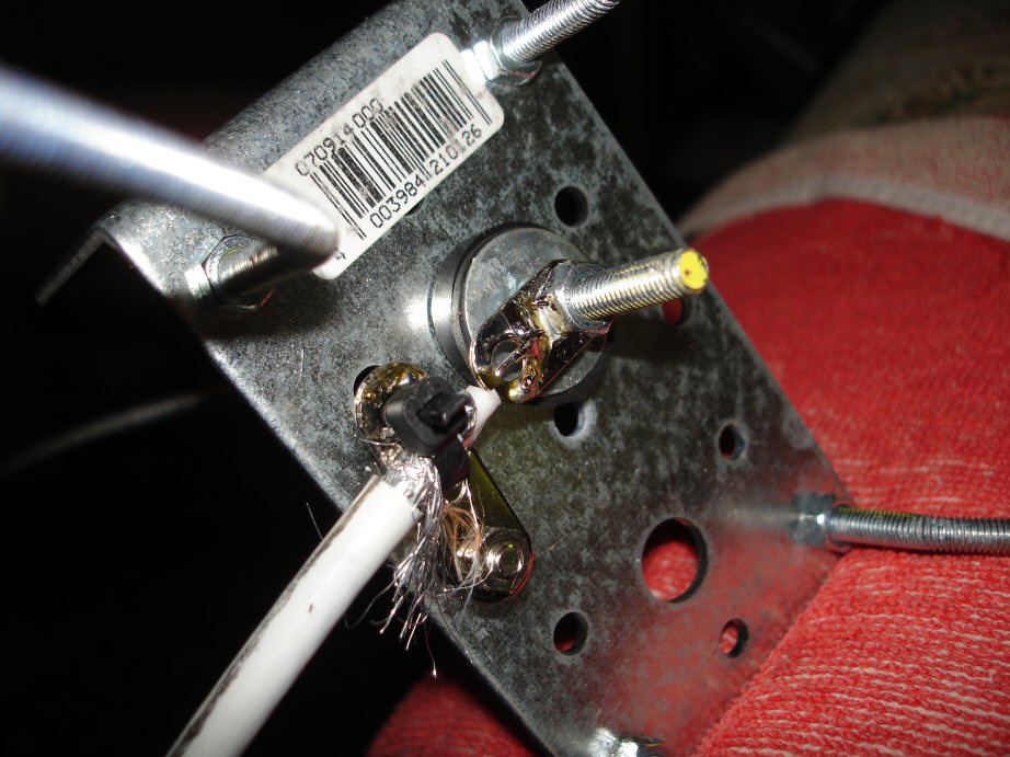

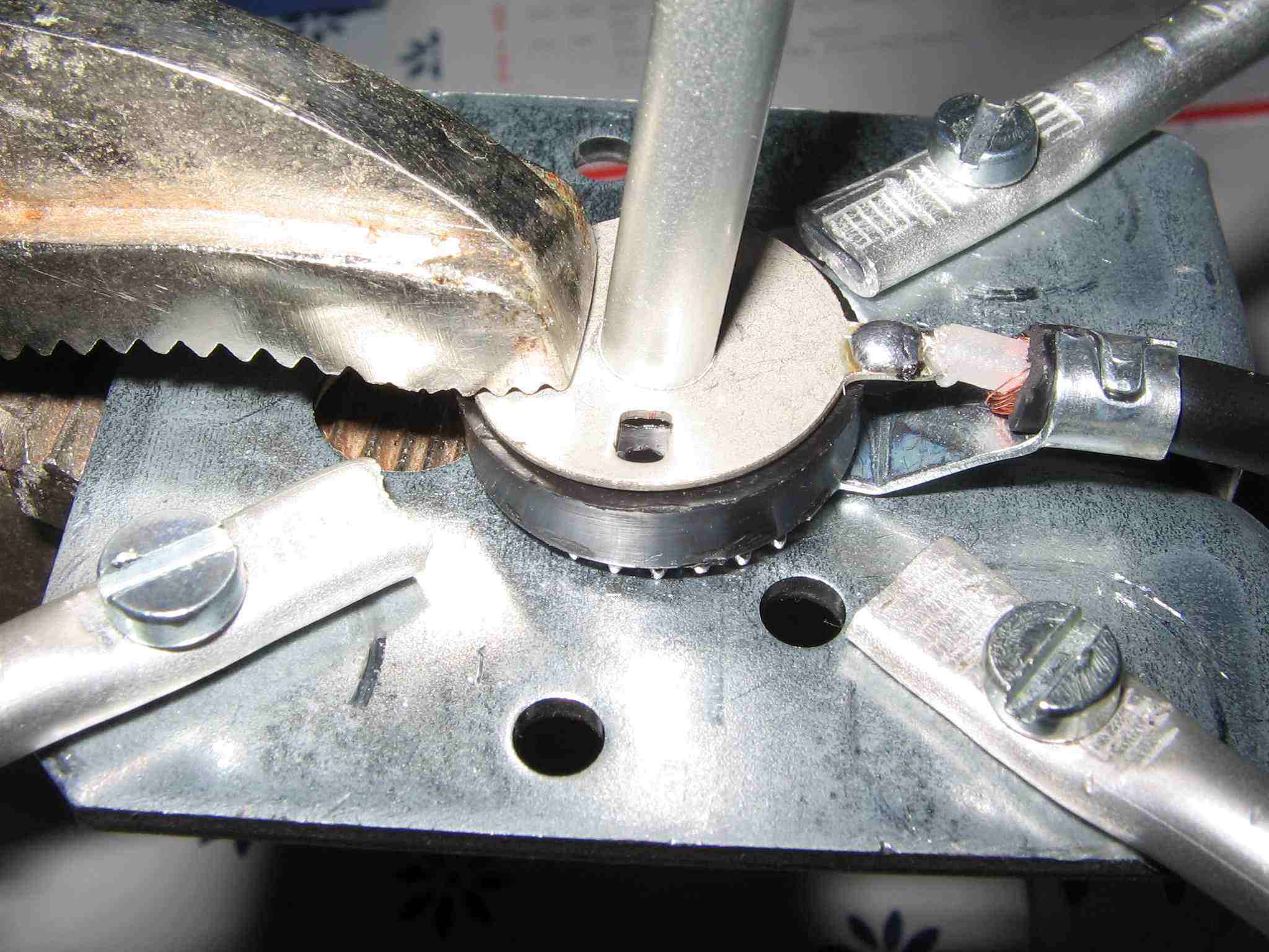

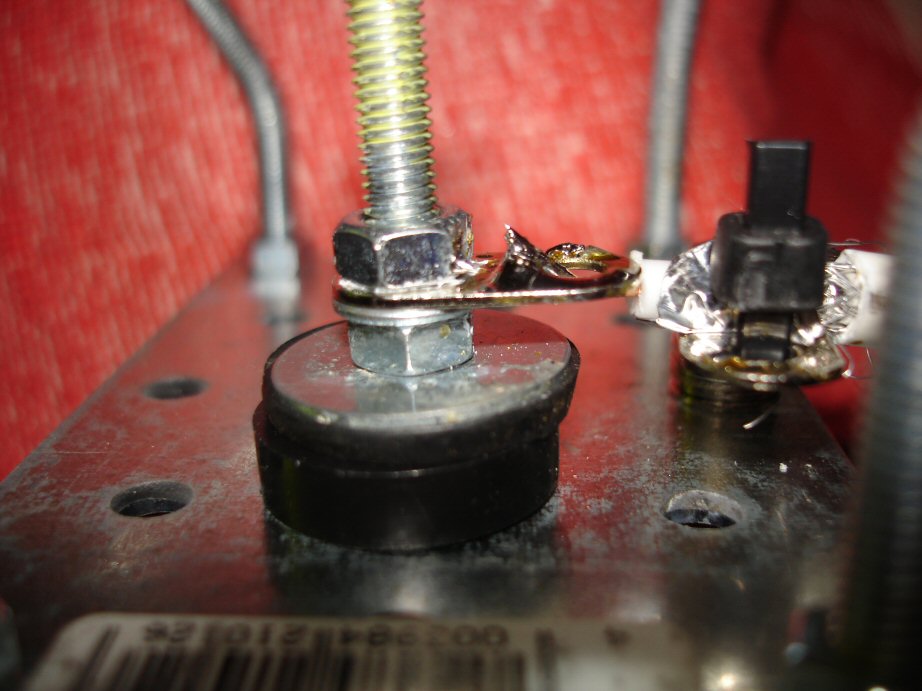

    ich habe heute das Koax-Kabel direkt angelötet. Ich hänge zwei Fotos an.
    Zur Information:
    Ihr fragt euch sicherlich, was das für Metallbrücken sind, das sind Trägerstücke aus einem Baukasten für Solar-Experimente, damit kann man z.B. eine Solar-Mühle basteln. Aus diesem Baukasten habe ich 1 Isolierscheibe, 1 Schraube und ein paar Metallscheiben verwendet.
    Der Innenleiter ist gelötet, das Geflecht ist mit einem Kabelbinder fixiert.
    Gruß Sandy

    Zwirbel die Schirmung doch etwas zusammen und klemm sie dann mit unter die Schraube. Gibt auf jeden Fall einen besseren Kontakt als nur mit Kabelbinder. Den Kabelbinder würd ich aber trotzdem wegen der mechanischen Stabilität lassen.
    duese

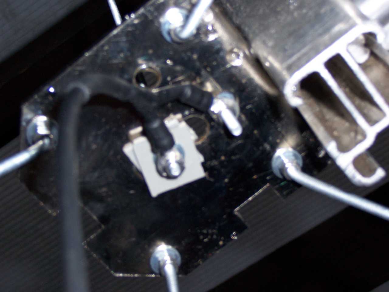

    Kann mich meinen Vorredner nur anschliessen, würde aber die Schirmung noch verzinnen und dann verlöten.
    @Sandy

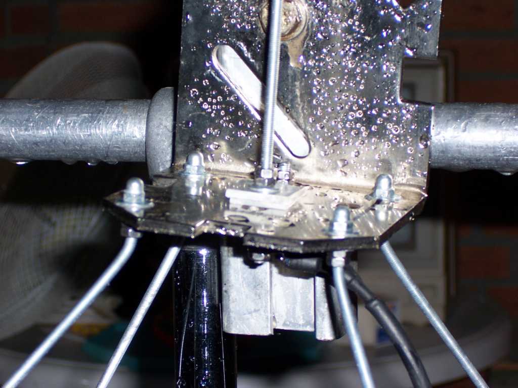

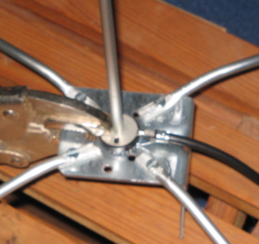

    Oder du machst es wie ich, siehe anhang. Das Kabel habe ich mittlerweile mit Kabelbinder am Winckel befestigt, damit es nicht so runterhängt. Die Fotos sind direkt nach der Fertigstellung entstanden, erster Testbetrieb.
    Mfg Christian

    Ich habe noch was zu ergänzen. Das kann man auf dem Foto nicht sehen.
    Ich habe das Geflecht noch zusammengedreht und mit reingeschoben und dann ein Streifen Militärband/Panzerband oder wie auch immer draufgeklebt.
    Das Geflecht kann ich nicht löten, es ist ein 75 Ohm Koaxialkabel und das Geflecht ist aus Alu und lässt sich nach meinen Erfahrungen nicht löten.
    Gruß Sandy

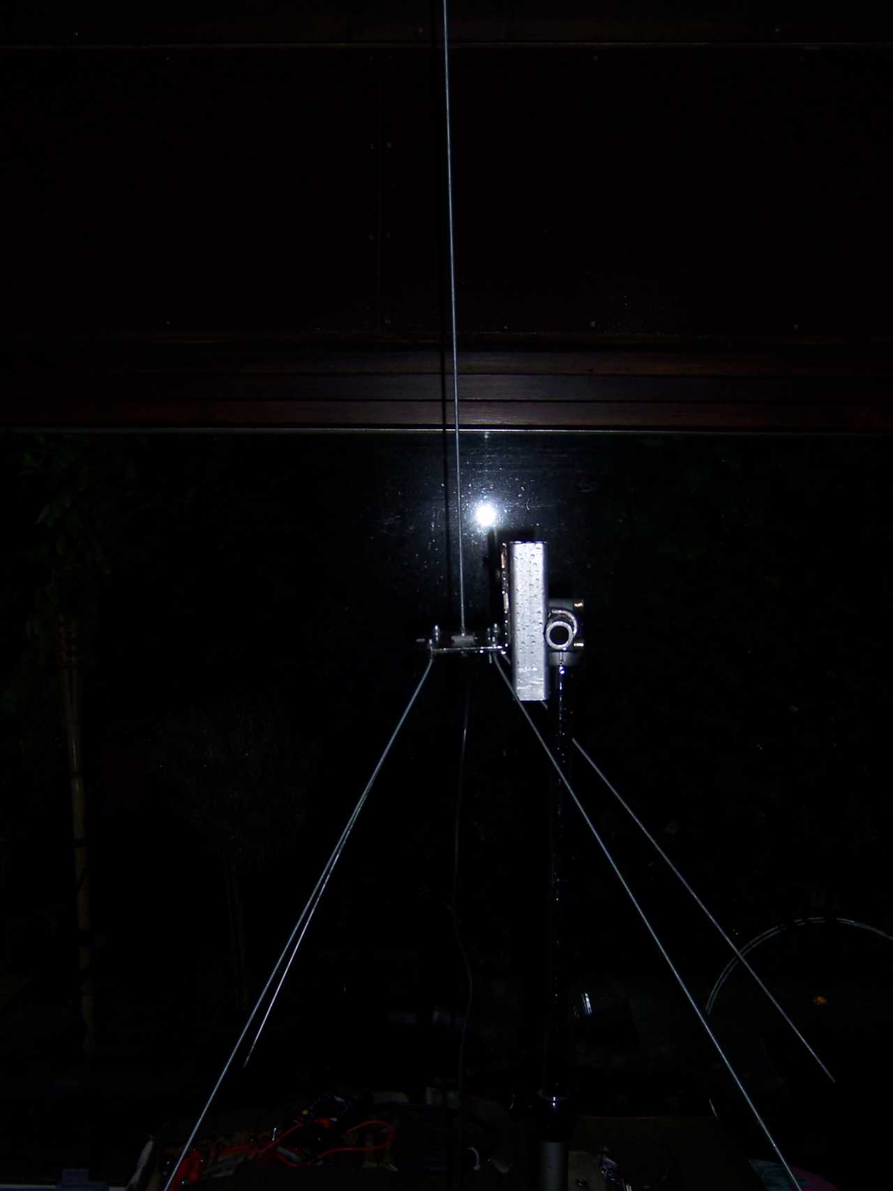

    Hab mir auch mal so ein Teil Gebastelt!Nun seht was dabei raus kam!!Aber das teil funzt wie die seuche!komme um die 80- 100 km weit!Eine Echte Revulotion!!!Viel Spaß noch beim Basteln
    P.S.: Die Zange wird natürlich noch durch eine abschirmende Schraube ersetzt!!
    Gruß Hamilton

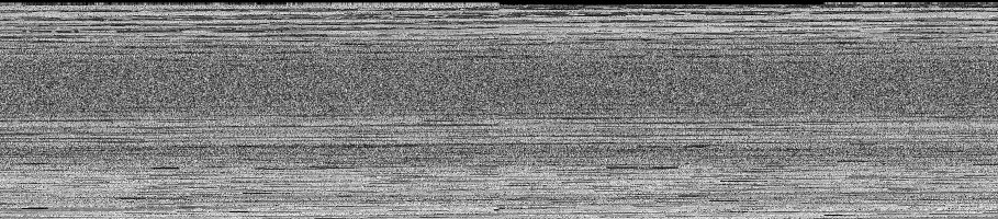

    Also ich habe mir die GP für 137 MHz gebastelt aber meine Programme (WXtoImg, WXSat) können nichts auswerten, obwohl das Signal, durch mein Gehör beurteilt, mindestens genauso gut ist wie mit der GP für 85 MHz!
    Was kann das sein?
    Muss ich ein anderes Wellenverhältnis nehmen, z.B. Lambda 1/2, das wären dann 108cm anstatt 54,4cm?
    Die Audiodatei ist ein Ausschnitt. Das Bild spiegelt den gesamten Verlauf des Übergangs wieder. Zumindest 90% davon.
    NOAA 17 nach Süden bei 25° nach Osten um 11:08 Uhr heute am 27.08.2006
    Edit, zur Ergänzung:
    Aufgrund eines Materialfehlers ist eine Radiale abgebrochen und um 2cm kürzer. Denke aber, dass das nichts ausmacht.
    Gruß Sandy
