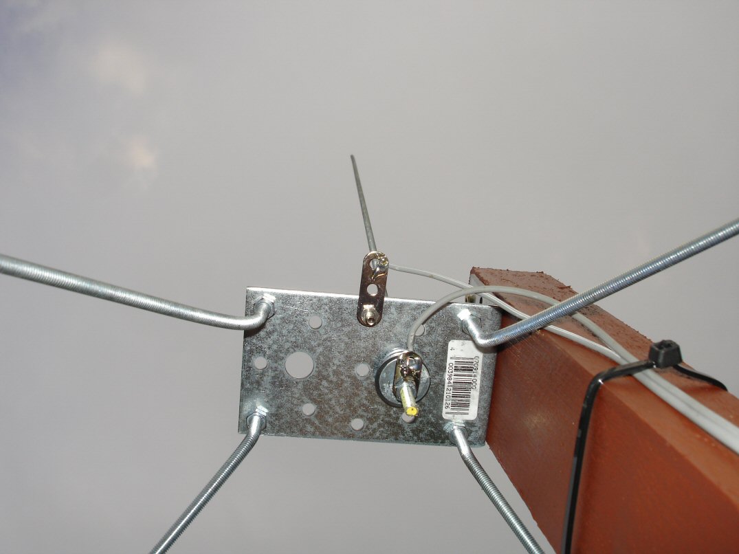

    Super man! Kaum zu glauben aber die GP ist echt einwandfrei genial!
    Habe sie für 4m nach 1/4 Lambda optimiert (Länge über Frequenz errechnet) und sie funktioniert im 2m-Bereich auch wunderbar, sogar so gut dass ich jetzt auch die Möglichkeit habe, die NOAA Satelliten zu empfangen. Einfach nur genial!
    Danke oszillator-Wolfgang :-)
    Gruß Sandy

    Hallo SANDY,
    die GP hast Du wirklich schön gebaut. Aber wenn ich einen Herzschlag kriege, bist Du schuld: mach um Gottes Willen dieses tolle Kabel ab und schließe ein Koaxkabel an. RG58 dürfte reichen. Dann geht sie noch besser.
    Natürlich kann man auch die Wettersatelliten empfangen. Die kommen so bei 137 MHz rein. Dafür müssten Radials und Strahler so 53 cm lang sein.
    Viel Spaß mit dem Teil!
    Wolfgang

    Sehr schöne Antenne, schliesse mich meinen Vorredner an.
    Verwende RG58 Kabel und mach das ganze irgendwie Wetterfest, sodas kein Wasser in die Kabel kommen / gelangen kann.
    Wie siehts denn bei dir mit dem Blitzschutz aus?

    Das ist ein Koaxialkabel. Ich habe nur am letzten Stück diese Drähte genommen, damit ich es besser anbringen kann.
    Funzt super!
    Gruß Sandy

    Kabel
    Hallo SANDY,
    so weit ich das aus den Bildern sehe, ist das Kabel bis zum Koax doch mehr als ein paar cm lang. Wenn es -sagen wir mal- 10 cm lang ist bis zum Koax, dann ist Dein Strahler auch diese 10 cm länger. Er ist also nicht mehr 90 cm, sondern 100 cm lang. Da die GP sehr breitbandig ist, macht sich das nicht sooo schlimm bemerkbar, aber versuch doch, das Koaxkabel so kurz wie möglich an die Antenne zu klemmen.
    Zum Blitzschutz: ich bin ja nun schon 39 Jahre Funkamateur und habe immer sehr viel Draht draußen hängen. Ich habe meine Antennen nie geerdet, sondern immer nur das Kabel von den Geräten getrennt, wenn ich nicht mehr aktiv war. Bis jetzt ist nichts passiert, nicht einmal, als der Blitz in unmittelbarer Nachbarschaft eingeschlagen ist. Sitzt die Antenne auf einem Mast, so erde ich den Mast.
    Andere erden auch die Antenne. Hat den Vorteil, dass sie sich nicht statisch aufladen kann bei Gewitter. Aber bei Gewitter betreibe ich grundsätztlich kein Funkgerät an einer Außenantenne.
    Gruß an alle,
    Wolfgang

    Na gut ich geb mir Mühe... mit etwas Glück bekomme ich das hin (wenns denn sooviel aus macht).
    Nochmal zur Erdung, einfach einen Draht an die Masse und dann in die Erde und das wars?
    Gruß an alle,
    Wolfgang
    Florianhessen01 hat genau das gleiche gemacht. Oder meinst Du er hat sein Koaxkabel in zwei Hälften geschnitten?
    Gruß Sandy
    Gruß Sandy
    Hallo Sandy,
    also zunächst wird ja etwas nicht dadurch richtig, weil andere es auch so machen. Aber schau Dir mal die Bilder genau an: FLORIANHESSEN01 hat bei dem Koaxkabel den Innenleiter vom Außengeflecht so weit getrennt, wie die Hälfte des Winkels beträgt. Also ich schätze mal so 3 cm. Er hat dann gelötet und die Anschlüsse mit Schrumpfschlauch geschützt. Wenn ich richtig sehe, ist also der Strahler dadurch nur etwa 3 cm verlängert worden. Bei Dir sind es - soweit ich das beurteilen kann- doch mehr cm. Das macht nun nicht so viel an der Leistung der Antenne aus, aber die Länge der Radiale ist schon etwas größer bemessen, damit man zum Abstimmen abschneiden kann und nicht dranlöten muss. Eine noch weitere Verlängerung ist also nicht so gut.
    Wolfgang
