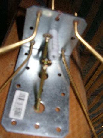

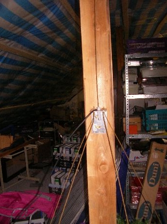

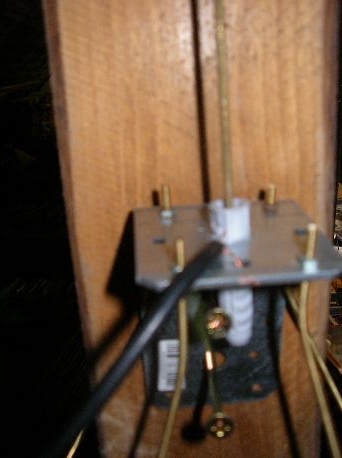

    Als Grundträger benutze ich einen L-Winkel aus dem Baumarkt, den man zum Verbinden von Holzbalken braucht. So etwa 5 cm breit. Ist nicht kritisch. In die Mitte des einen Schenkels wird ein Loch gebohrt, so dass man von unten eine BNC Buchse einbauen kann. Manchmal ist dort schon ein passendes Loch vorgebohrt. Das Kabel wird dann von unten an diese BNC Buchse angeschlossen. Dann braucht man 5 Messingstäbe von 90 cm Länge ( für 4m ). An 4 Stück biegt man am Ende eine kleine Ösen und schraubt sie mit einer Schraube an die 4 Ecken des Winkels. Dann biegt man sie schräg so 45° nach unten. Der 5. Stab kommt an den Innenkontakt der BNC Buchse. Man muss ihn dann gegen Umfallen sichern. Zum Beispiel durch einen Dübel ( hat CHABBY so gemacht ) oder durch eine Plastikhülse, die man mit Heißkleber oder 2-Komponentenkleber auffüllt. Von Hand festhalten geht auch, sofern die Versuchsperson nachts nicht einschläft und umfällt.
    An die andere Seite des Winkels kann man mit Mastschellen das ganze Teil an einen Mast klemmen. Groundplanes brauchen nicht sooo hoch zu sitzen, da sie ja ihre Masse selbst mitbringen. Muttis Wäscheleinenmast tut es also nach kurzen Diskussionen über das Aussehen von dem "Drahtgedöhns" auch!*g*

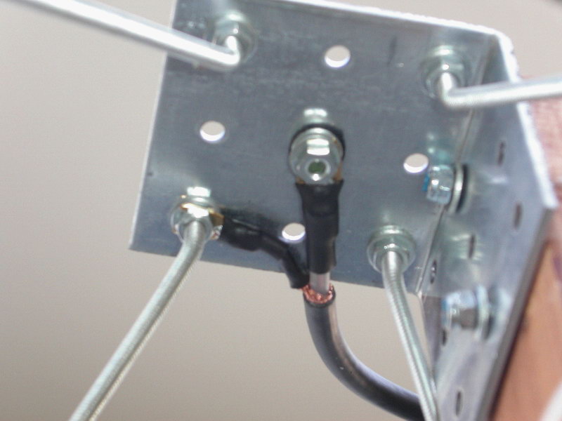

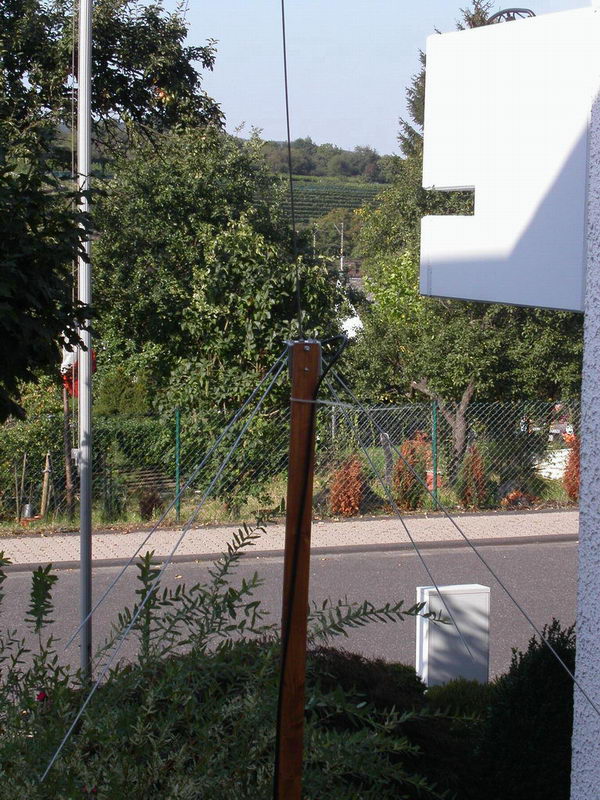

    Soo, nachdem ich den Beitrag hier bis jetzt nur lesend verfolgt habe, hab ich mich heute mal auf den Weg in den Baumarkt gemacht und ein wenig eingekauft:
    4 Gewindestangen M4, Stahl (Radiale)
    1 Gewindestange M4, Edelstahl (Mittelstrahler)
    Muttern M4
    Winkel
    Unterlegscheiben
    Nicht wundern, die Edelstahl-Stange war ein "Zwangkauf", da nur noch 4x Stahl da war.

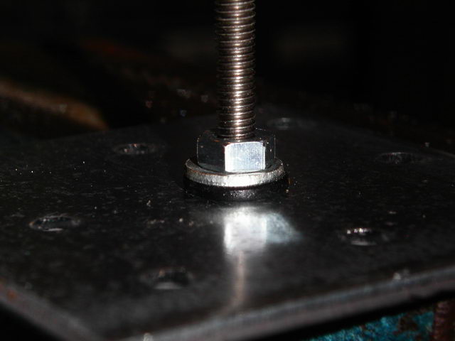

    Nach kurzer Überlegung zur Isolation es Mittelstrahlers gegen Masse kam mir die Idee, eines der vorhandenen Löcher (4er Durchmesser) auf 6mm aufzubohren und mit einer Kabeldurchführung (Innendurchmesser 4mm) zu versehen. Gesagt getan, hatte einwandfrei geklappt.
    Bitte nicht über die goldenen Anschluss-Schuhe wundern, die sind noch vom Autoausbau übergeblieben.
    Abgestimmt hatte ich sie eigentlich auf 85,295 MHz (also 879mm). Jedoch hab ich ausreichend Spielraum sowohl nach unten als auch nach oben. Auch Leitstellen, die ich vorher nicht reingekriegt habe (da Rückseite vom "Gebirge") kriege ich jetzt laut und deutlich rein!
    Echt nur zu empfehlen!

    Wenn das so ein weicher Gummistopsel ist, dann würde ich aufpassen, dass durch den Druck der Muttern das Ding nicht spröde wird bzw durch die Kanten schön langsam "durchgeschnitten" wird.
    MFG Flo
    08.12.2004
    788
    Die Befürchtung hatte ich auch, werd das ganze beobachten.
    Allerdings hab ich das ganze vorher ordentlich entgratet. Ansonsten musst ich wohl ne Kombination von Gummischeiben und Schrumpfschlauch nehmen.
