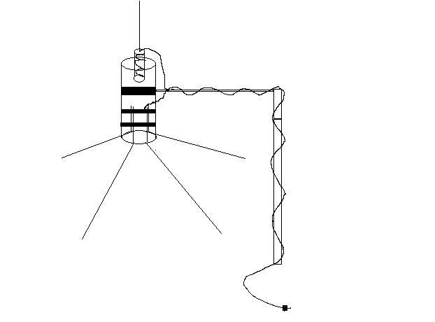

    Muss es imer en Winkel sein ??
    Hallo hab hier en bild meiner Antenne muss es ein Winkel sein ?? Ich glaube nicht
    Wen ich zeit habe mach ich noch Bilder am Tage vorerst nurmal die Zeichnung..
    Zum Material:
    Kupfer draht 6 mm
    10 cm Kupfer rohr 20 er glaub ich
    2 Rohrschellen
    1 Rohrschelle für befestigung
Hits:	1392
Größe:	15,0 KB
  8. #203
    10.09.2004
    557
    Winkel
    Hallo!!
    Also es muss nicht ein Winkel sein. Ich habe es nur mit so einem Teil gebaut, weil es einfach zu verarbeiten ist und leicht an einen Mast befestigt werden kann. Außerdem sind manchmal schon alle Löcher vorgebohrt, so dass sich die Arbeit in Grenzen hält.
    Wichtig ist nur, dass der Strahler von den Radials isoliert ist und alle Radials an Masse ( das Außengeflecht des Koaxkabels ) liegen.
    Viele Grüße Wolfgang
  9. #204
    28.01.2007
    696
    TH für deine antwort ich werde die antenne noch en bissel ausarbeiten habe sie jetzt im Test lauf...... Mein Vermieter ist fast aus dem fenster gefallen als er die Antenne sah..... naja ich werde sie auch auf den dachboden verstauen wo man sie nicht sieht ;-)
    zur genauen anleitung komm ich noch, wen ich alles nochmal überabeitet habe .... aber die leistung ist SHER GUT allso was ich da alles reinbekomme TOP der tip ....
