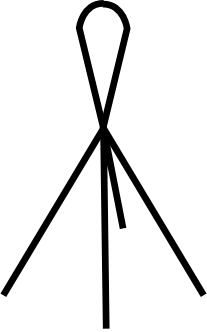

    komische Antenne?!
    Hallo Forum,
    hallo Antennenkundige,
    ich habe mal eine Antenne gesehen, die eine Form ähnlich der im Anhang hatte. Was hat es damit auf sich? kann mir das mal jemand erklären? Sind die Enden des gebogenen Stücks zusammen? Welche Länge müsste man bei solch einer Antenne für 4m nehmen?
    Danke im voraus für die Hilfe,
    Funkwart

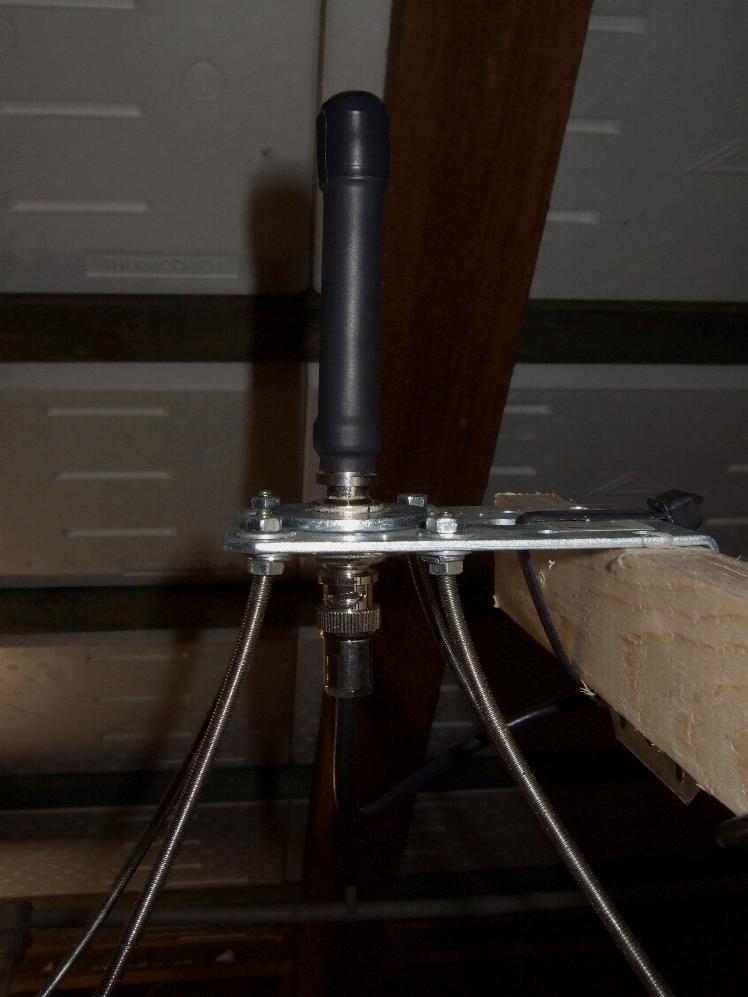

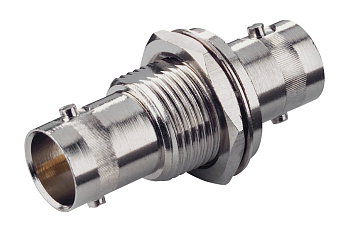

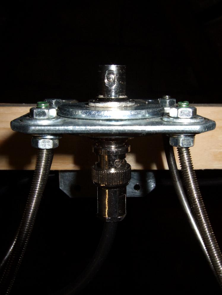

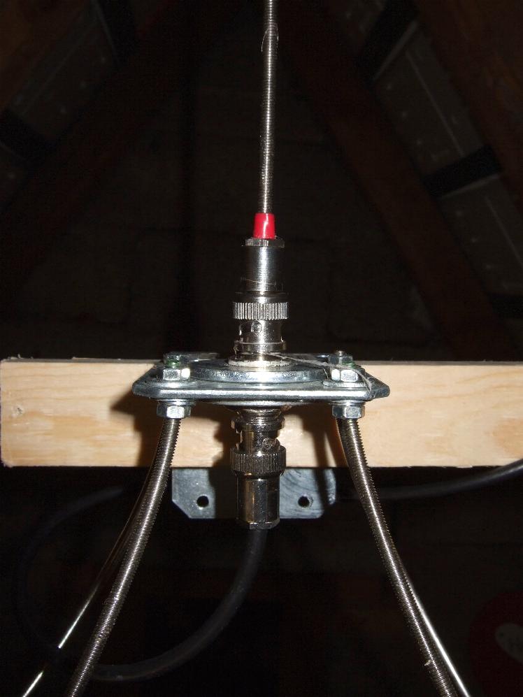

    noch eine Variante. Durch eine Kupplung (vom Elektronikladen um die Ecke...ca. 5 Euro) ist es möglich einen relativ stabilen BNC-Anschluss für den Strahler zu basteln. Einfach in den Baumarkt-Winkel ein entsprechend großes Loch bohren. Reinschrauben ...fertig!
    Dann kann mit jeder Antenne mit BNC-Anschluß experimentiert werden. Für das Freiland vielleicht noch einen Schrumpfschlauch drüber.
    Auf den Fotos einmal mit einem ca. 88cm Gewindestab als Strahler und einmal mit einem Nachbau von Wolfgangs Mobilantenne.
    Die GP ist wirklich eine super Idee!

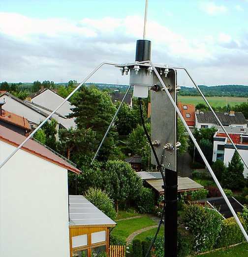

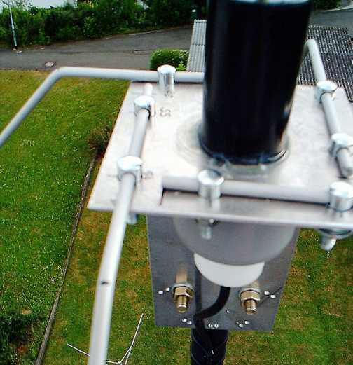

    Das sehe ich auch so, das die Antenne Wetterfester werden sollte.
    Was haltet Ihr von dieser Antenne hier?
    Quelle: http://funk.akadns.de/
    Chris

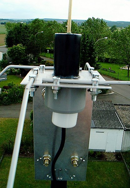

Hits:	929
Größe:	89,2 KB
ID:	7250   Klicken Sie auf die Grafik für eine größere Ansicht
Hits:	842
Größe:	47,7 KB
ID:	7251   Klicken Sie auf die Grafik für eine größere Ansicht
Hits:	1093
Größe:	50,5 KB
