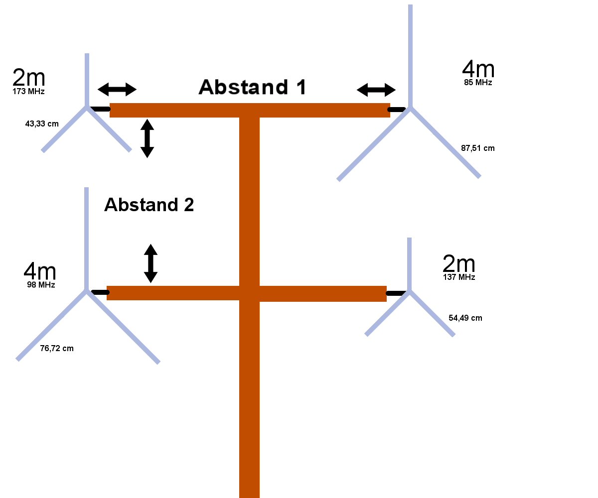

  8. #128
    24.09.2005
    475
    ich habe mal ein Modell für einen möglichen Antennenmasten nach meinen Wünschen erstellt. Könnt ihr mir sagen:
    a) wie groß müssen Abstand 1 und Abstand 2 sein
    b) kann man eine 70cm Antenne eventuell erweitern (17,08cm Radiale)
    c) ist die Anbringung der Antennen sinnvoll, also so diagonal? Oder ist es besser/wäre es besser, die 2m und 4m Antennen auf eine Höhe zu bringen?
    d) wie hoch ist die Mindesthöhe für den Masten?
    Habt ihr Verbesserungsvorschläge bzw. Anregungen zu meinem Modell?
    Gruß Sandy
Hits:	1344
Größe:	59,2 KB
